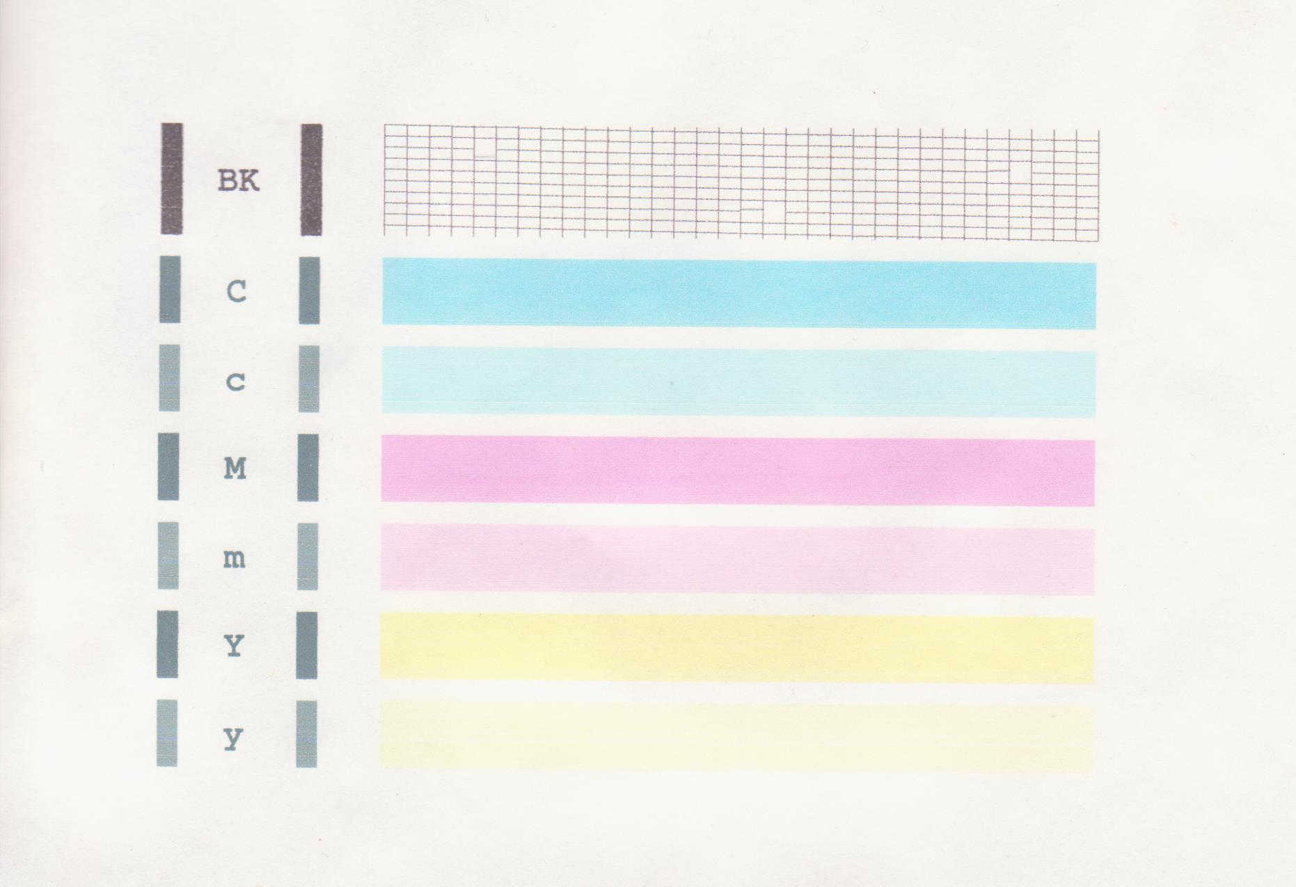

Для начала, тесты сопел и сканы фотографий в студию.
А потом решим, что можно сделать.

Прикрепленное изображение: 2239118.jpgтест сопел
