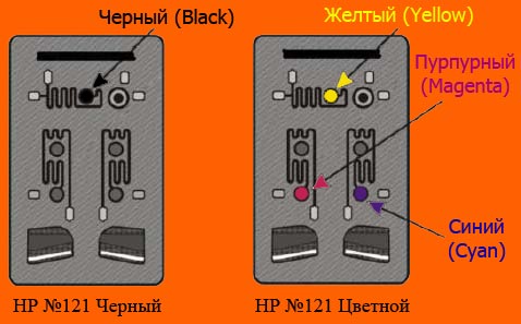

Всем привет!Есть вопрос касаемо картриджа для DJ2663 (№121)!Купил СНПЧ ,все подготовил,дозоправил картридж(был новый и практически пустой)Заправлял по цветам,в теже отверстия что и в старом 121 (сверху желтый,снизу слева красный.справа снизу синий) Но при заправке в желтый отсек,начала проступать зеленая краска!В синем немного позеленела тоже!!Подсоединил СНПЧ,герметично все,печатало с зеленью,Прогнал пару страниц в цвете с заливкой зелень исчесзла,но сейчас цвета печатаются наоборот(вместо желтого синий и наоборот)Может ли это быть неправильная заправка по цветам с завода,либо еще что-то!Заправлял вот по этой схеме что на скрине!Что будет,если я поменяю цвета от СНПЧ к картриджу(вместо желтого синий и и вместо синего желтый,перед этим откачав старые чернила??

Взял отсоединил два шланжика (синий и желтый)откачал чернила старые из картриджа и решил поменять местами цвета(желтый вместо синего и наоборот,хотя катриджи вроди как не идут даже с завода с таким порядком цветов)),немного дозаправил шприцом,вставил соответствующие шланжики с цветами,прокачал немного через дюзы!Тест дюз,очистка програмная(немного зеленило) и все стало на свои места!Да и фото получается отличными(даже на А4), неожидал)
