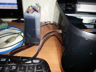

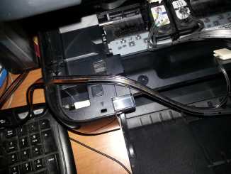

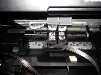

Доброго времени суток !)
Установил СПНЧ на Canon mp 280. Картриджи оригинальные от Canon GL-512 CL-513 повышенной емкости. Есть проблема отхода краски от картриджей. Причем есть разница в цвете. Например черный отходит еле еле. А пурпурный вообще убежал. При установки довел чернила до картриджа. Благополучно распечатал несколько фоток и уже был полон радости и счастья. Через 15-30 минут краска отошла назад. На черном распечатал в районе 300 страниц и с краской было все нормально. Подробнее на фото.
Почитал форум... Не помогло )))
Может подскажите где накосячил ?))
Заранее спасибо )

|    Сообщение #2 Отправлено 08 февраля 2014 - 10:53   Anbel
Наклейки с картриджей сними, потом сними манжеты, дозаправь картриджи, посади манжеты на резиновый клей и только, собери всё обратно.
|    Сообщение #3 Отправлено 17 февраля 2014 - 10:43   hard_twins
Большое спасибо !) Ваш совет очень помог ) Пришлось столько ждать чтобы понаблюдать за чернилами ))
