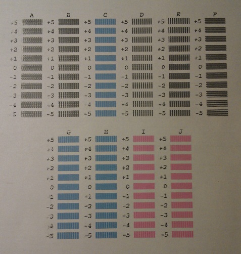

Пере заправил чёрный картридж и первое время всё печатало хорошо, но потом меня чёрт дёрнул и уже хотел ставить снпч, вынул картридж, что бы прикинуть как пойдут шланчики, поставил картридж на место, вот тут и начались проблемы. Картридж стал плохо печатать чёрным, а стандартная программа выравнивания головок не даёт никакого эффекта. Можно выравнять головку как-то по другому, а то желания покупать новый кртридж не очень много :biggrin:/> ?
|    Сообщение #2 Отправлено 06 февраля 2014 - 21:59   guvavl
Прикрепленное изображение: ss (2014-02-06 at 11.14.07).jpg
|    Сообщение #3 Отправлено 07 февраля 2014 - 05:16   SCORPIC
guvavl, тест сопел выложите. Проблемный картридж нужно перезаправить и сделать несколько глубоких очисток. СНПЧ лучше для такого аппарата не использовать. Сперва вообще то добиваются идеального теста дюз, а потом печатающую головку выравнивают. Как то по другому головку не выравнивают. Да и выравнивание тут не при чем вообще.

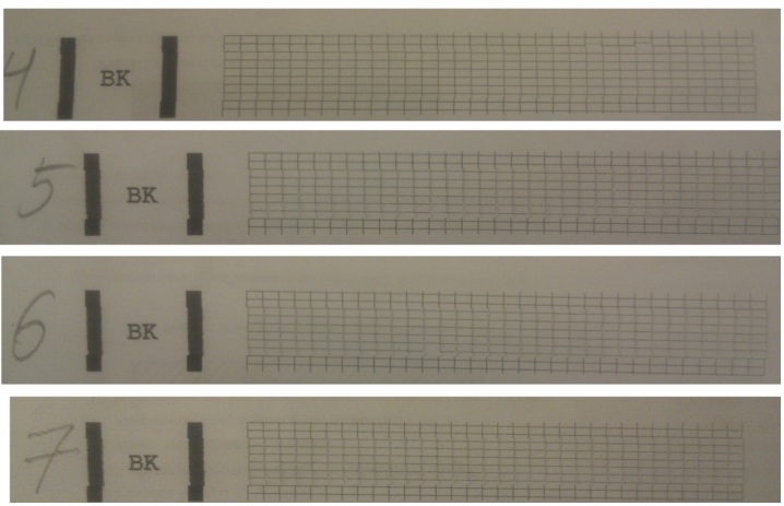

|    Сообщение #4 Отправлено 07 февраля 2014 - 20:27   guvavl

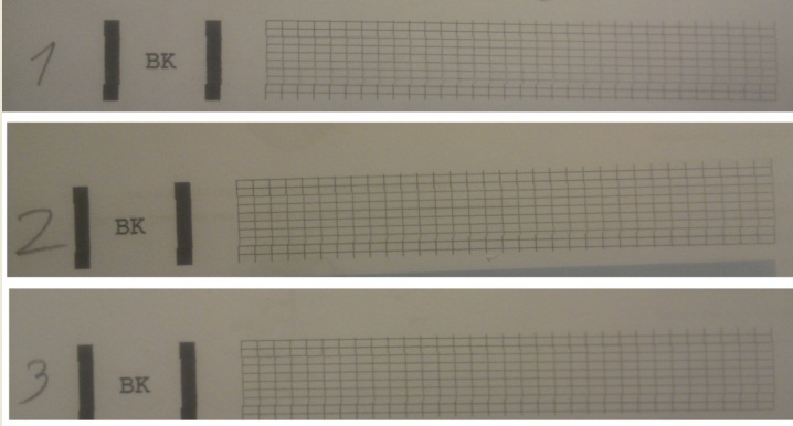

После каждой прочистки делал тест и сначала становилось лучшеПрикрепленное изображение: 2 (2).jpg
Но потом печать начала возвращаться на старое качествоПрикрепленное изображение: 2 (1).jpg
|    Сообщение #5 Отправлено 23 февраля 2014 - 21:56   guvavl
Меня как то забыли :sad: всё же хотелось бы услышать хоть какие-то советы по реанимированию картриджа и почему лучше не использовать снпч?
|    Сообщение #6 Отправлено 24 февраля 2014 - 04:03   Don
guvavl, Чернила какие используете?
Заправить новые чернила. Сделать несколько прочисток. Не поможет, промыть головку. Добиться нормального теста дюз без косоструя. Потом уже выравнивать головку.
|    Сообщение #7 Отправлено 24 февраля 2014 - 09:59   SCORPIC
Don, надо картридж разбирать и промывать фильтр головы и саму губку наполнитель. Либо полностью менять картридж на новый.
