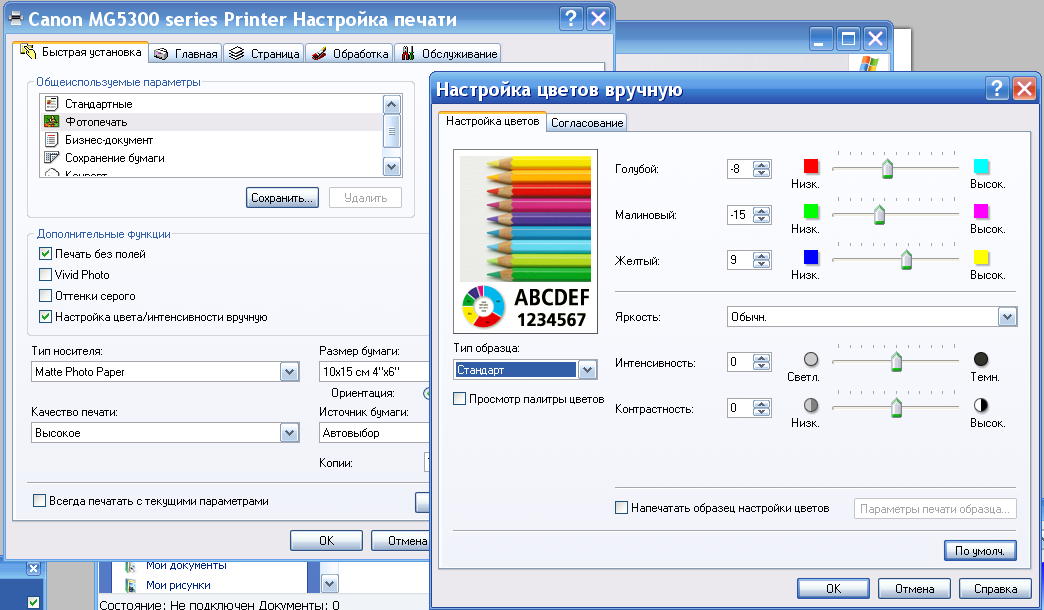

после перехода на чернила Inktec стало все красным, где то видел на форуме готовый профиль, кто занет как скорректировать цвет, отпишитесь, спасибо

То что уходит в красный - это бывает. Лечится настройкой цвета. Эти параметры, кстати, можно сохранить для дальнейшего использования...

при таких настройках вообще теплый красно желтый цвет
