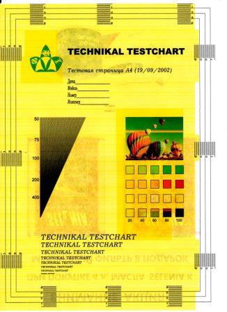

Поступил девайс собссно трабл в том, что при печати любого изображения либо теста дюз равномерно заливает Yellow
подскажите в каком направлении копать.
XP-600 при печати заливает лист Yellow
| Сообщение #2 Отправлено 08 февраля 2014 - 10:02
Пожалуйста подскажите варианты решения проблемы! Не может быть, чтобы никто не сталкивался.
| Сообщение #3 Отправлено 08 февраля 2014 - 12:41
Сталкивались. Только счастья Вам это не прибавит.
1. Замените ПГ
2. Не поможет - замените Main Board
Ну или в обратном порядке, смортя что дешевле.
1. Замените ПГ
| Сообщение #4 Отправлено 08 февраля 2014 - 12:56
то есть таки пробита ПГ, буду менять, хотя была надежда, что не так все печально. о результате отпишусь. Спасибо за совет.
| Сообщение #5 Отправлено 08 февраля 2014 - 16:02
у самого и несколько подобных случаев в инете, было что постоянно печатал линию. Как будто принудительно срабатывала одна дюза. Проблема была в ПГ
| Сообщение #6 Отправлено 11 февраля 2014 - 09:49
скорее пг закорочена была промывками или еще чем-то
| Сообщение #7 Отправлено 12 февраля 2014 - 13:25
Скорее всего короткое замыкание в головке. Но для начала попробуйте обследовать електрический шлейф и особенно места его соединения с коловгой и материнкой.
