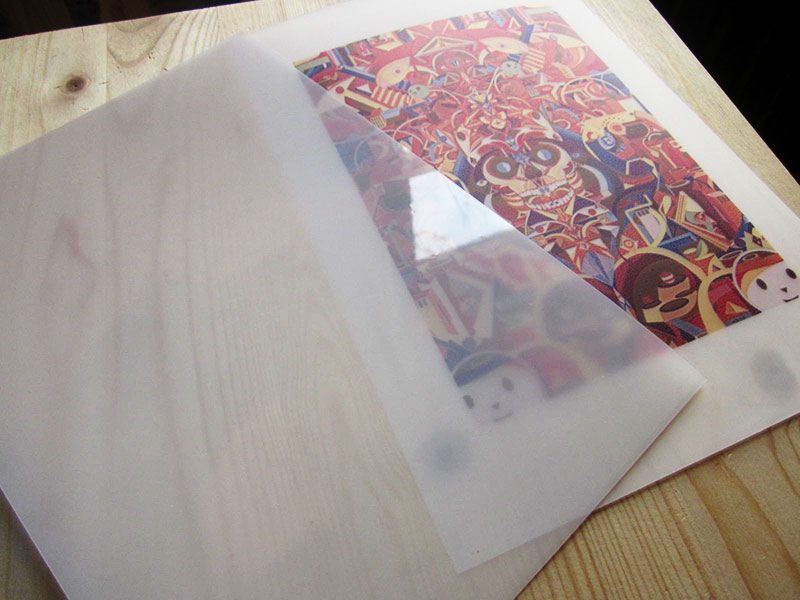

Мой принтер печатает на сублимационной бумаге только в режиме "Простая бумага" "Текст". На всех других комбинациях и режимах он запускает в лоток бумагу и в тот момент когда должна начаться печать выдаёт сообщение о том, что бумагу зажевал или вставлена не правильно.
На любой другой бумаге печатает без проблем. Подскажите пожалуйста как ему объяснить, что на этой бумаге можно печатать в качестве не только "Текст" но и "Наилучшее фото".
В приложении сублимационная бумага которую я хочу использовать. В Китае повсеместно используется, но на моделях R1430.
Спасибо.
  • Прикрепленное изображение: gnf.jpg

Прозрачная бумага что ли? Тогда принтер и не увидит её.

Просмотр сообщенияivankrivets сказал:
как ему объяснить,
Полоску в 1 см. с обратной стороны приклеить. Можно самоклейки например. М.б. понадобится подобрать ширину полоски.

ivankrivets, выколи ему глаз ! сразу поймет !
ivankrivets, бумага должна быть белой, дальше сам....

aVs, Спасибо за идею. Вообщем подложил под сублимационную бумагу лист обычной. И пошло поехало!=) Печатает прекрасно. Попробую непрозрачную заказать...а пока что буду так=) Колхозить=)
