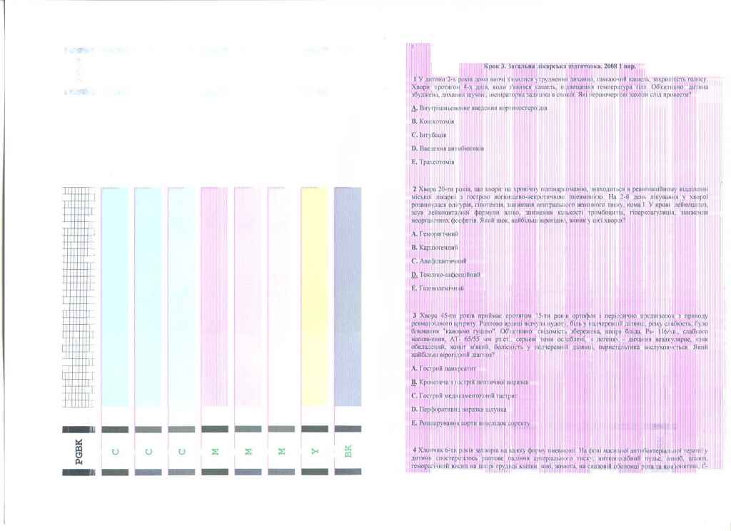

iP4700 печатает на розовом фоне
| Сообщение #2 Отправлено 03 февраля 2014 - 18:25
Я тоже.
Но тут только два варианта - дешифратору пипец или сильные засоры.
Чем печатаем, как много печатаем? Сколько уже отпечатано?
| Сообщение #3 Отправлено 03 февраля 2014 - 21:13
печатал вообще мало. около месяца. заправляю родные картр. чернилом колор-вей.
| Сообщение #4 Отправлено 03 февраля 2014 - 22:26
когда выставляю в настройках матовую бумагу то текст печатает нормально. все остальные варианты с розовым фоном
| Сообщение #5 Отправлено 04 февраля 2014 - 03:26
Надо хорошо промывать. Как именно - читайте др.темы.
В следующий раз, лучше купите чернила подороже.
| Сообщение #6 Отправлено 04 февраля 2014 - 03:49
shults33, печатающую головку снимите и поставьте на салфетку. Сопла ПГ аккуратно промойте безворосовой салфеткой смоченной промывочной жидкостью или дистиллированной водой. На премные сетчатые фильтры ПГ сита прокапать промывочной жидкостью, до полного протекания с обратной стороны через сопла. Затем вытереть ПГ безворсовой салфеткой досуха, нижнюю сопловую пластину только промокнуть. Если будете давить или тереть то ее можно легко повредить.
Правильно заправленный ПЗК не должен течь - губка должна быть полностью пропитана и быть влажной но не капать. Колорвей насколько мне известно для всех принтеров делает совместимые универсальные чернила - что неприемлимо для ПГ Саnon. Чернила срочно менять на качественные.
