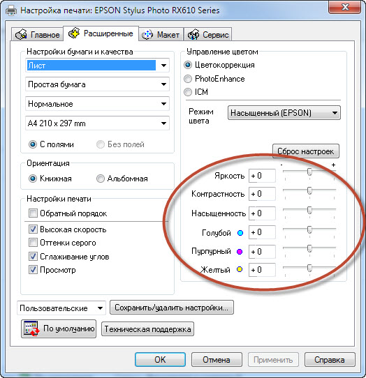

где можно настроить цвета у принтера
В драйвере принтера. Или заказав профиль для связки принтер/чернила/бумага.

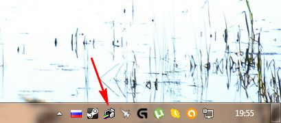

У Р50 немного по-другому. Кроме того, можно зайти в драйвер через значёк на панели задач.
http://youtu.be/HMtTSuPwAzE
На видео вначале панель скрыта, поэтому показываю значёк, на который нужно кликнуть правой кнопкой мыши, чтобы всплыло контекстное меню:
| Сообщение #5 Отправлено 03 февраля 2014 - 12:49
Nikolai67 и Бульдозер спасибо, в ваших ответах то что я искал. Всё настроил, цвета супер. Ранее я пробовал печатать на оригинальных картриджах, потом снимал их и ставил смпч, цвета были одинаково тусклые. Теперь после ваших подсказок по настройке всё супер. Спасибо!!!
