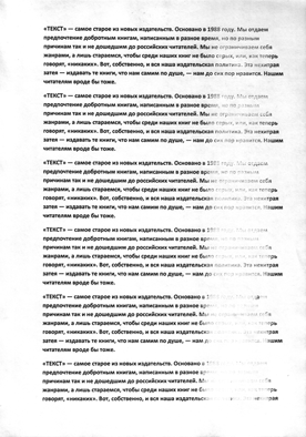

HP1010 вертикальная белая полоса В правой части листа вертикальная белая полоса
| Сообщение #2 Отправлено 31 января 2014 - 19:06
пружинку забыли одеть с одной стороны картриджа..или слетела.
| Сообщение #3 Отправлено 31 января 2014 - 21:44
Да нет, стоит на месте, я же говорил что картридж не разбирался. А ослабнуть она не может?
А от чего ещё может быть такая неисправность?
| Сообщение #4 Отправлено 06 февраля 2014 - 15:55
А у меня другая проблема: некоторые листы печатает идеально, некоторые очень бледно. Вставлял другой картридж, точно такая же ситуация. В чём может быть проблема?
| Сообщение #5 Отправлено 15 февраля 2014 - 14:38
Sergey50
Отправлен 31 Январь 2014 - 18:44
Помогите пожалуйста, в правой части листа вертикальная белая полоса, заправок картриджа не было, картридж оригинальный, куплен после окончания заводского.
Если вытащить картридж и подвигать влево - вправо для того чтобы разровнялся тонер и вставить его обратно в принтер, то он должен несколько страниц отпечатать нормально и в принципе это говорит о том, что картридж пора заправлять - осталось мало тонера и если вообще что-то осталось.
AV-43
Отправлен 06 Февраль 2014 - 15:55
Контакты картриджа слева чистые?, нормально прилегают?, верхняя крышка нормально нажала контакт?, аппарат давно чистили? может пора на чистку?
