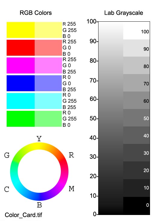

|    Сообщение #30 Отправлено 26 июня 2015 - 12:21   crank
Таким тестом обычно проверяю годность своих профайлов, градиент должен быть без цветовых оттенков, серый.Напильником так не получится.Прикрепленное изображение: Color_Card.jpgЭто из даркрум (когда-то спайдером пользовался и без этой утилиты посторить нормальный профайл было невозможно). :good:
|    Сообщение #31 Отправлено 26 июня 2015 - 12:37   botzmanne
 crank сказал:
Благодарю за картинку !!! Вроде мой профиль по ней без изъянов(ну, на сколько это возможно для ноута, без фанатизма).

|    Сообщение #32 Отправлено 26 июня 2015 - 12:38   crank
Это ужатая картинка, для теста не подходит.Нормальная сюда не загружается.Редактором можно,конечно, кривые погнуть под свой принтер.Только это морока. :good:

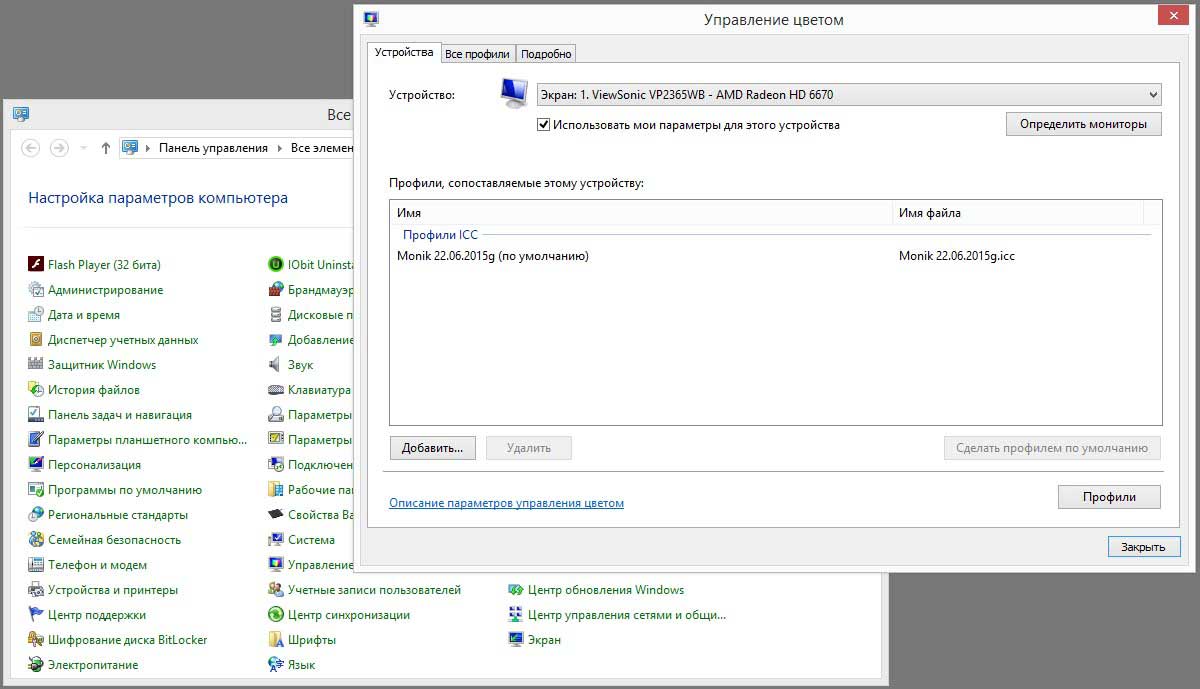

|    Сообщение #37 Отправлено 26 июня 2015 - 13:22   botzmanne
 WWM сказал:
Офисная простая бумага? И Вы на ней фотографическое качество хотите?
О нет же, я ведь понимаю, что фотобумага и офисная - это две большие разницы(хотя посмотреть на разницу непомешало б)
Суть была в том, что отпечаток весьма отличался от видимого на экране без калибровки цветов дисплея - картинка после печати была значительно темнее. После калибровки экрана стало ясно как именно принтер "видит" картинку, соответственно и отпечаток будет таким. Теперь я это учитываю.
 crank сказал:
Так-то несколько профилей создать и в управлении цветом попробовать менять
Вроде создал два профиля, выложил на рабочий стол оба, но при кликах на них ничего не изменяется по факту.
C:\Windows\System32\spool\drivers\color вот тут они находятся.
По ходу наверное правильнее сказать, что нужны разные загружаемые калибровки для обычного пользования и для подготовки на печать в редакторе...Прикрепленное изображение: 2015-06-26_142824.png
Прикрепленное изображение: 2015-06-26_142824.png Вот видно что система имеет два варианта калибровки. Хорошо бы знать где они хранятся.
  • Прикрепленное изображение: 2015-06-26_144051.png
|    Сообщение #38 Отправлено 26 июня 2015 - 13:43   crank
Прикрепленное изображение: Без-имени-1.jpgПанель управления - управление цветом. Виндовской калибровкой не пользовался - не знаю.
|    Сообщение #39 Отправлено 26 июня 2015 - 14:08   botzmanne
 crank сказал:
Через панельку смена калибровок в 20 кликов... Копирование профилей в отдельную папку ничего не меняет. Видимо придётся смириться с постоянной перекалибровкой)))
