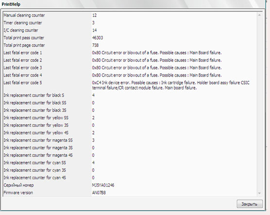

Epson Bx305 при включении выдает   "Ошибка печати» не памперс кто знает в чем может быть проблема?

Срін Отчота ПРИНХЭЛП

|    Сообщение #3 Отправлено 04 февраля 2014 - 22:16   olivar
материнка отошла в лучший мир.
купи новую мать и головку.
|    Сообщение #4 Отправлено 06 февраля 2014 - 11:42   Yevgen
да нет причина банальна, умер предохранитель Ф2 через залитую ПГ, вылечил просушкой Пг и заменой предохранителя
