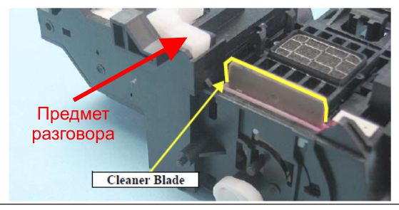

После упора вправо у принтера начинаются танцы с парковкой. В двух словах сводится к подъему белого фиксатора (на парковке) в определенный момент, в этот момент каретка медленно движется влево и должна упереться в этот самый фиксатор. Если это хоть как-то рассинхронизировано будет 050 ошибка. Обычно после поломки или неправильной сборки всего узла.
| Сообщение #6 Отправлено 29 января 2014 - 14:59
Фиксатор или ресиновый язычёк двигаеться с трудом, это можно как то исправить?

Резиновый язычек это не фиксатор - это ракель, который чистит поверхность ПГ. Его лучше не трогать. Часть фиксатора можно увидеть возле самого вала, белого пластика прямоугольник (на самом деле видима лишь часть рычага). Если никогда не разбирали подобную парковку, я бы и не советовал. При разборке часть шестеренок и шайб может высыпать под действием пружин. Вдобавок нужно четко знать как все должно быть, увидеть мало. Хотя были случаи, доставал из механизма иглы от шприца.

и что то я ненайду белого фиксатора, есть чёрный при нажатии которого двигаеться вся порковка это он?

был случай, когда все место парковки было залито чернилами "язычок белый" залипал, промыл сверху мускулом, прям со шприца, заработало. Разбирать не стал, не стоило оно того

Нашол фиксатор и он поднимаеться и фиксирует головку т.е. работает но от этого не легче потому что Error по прежне есть
