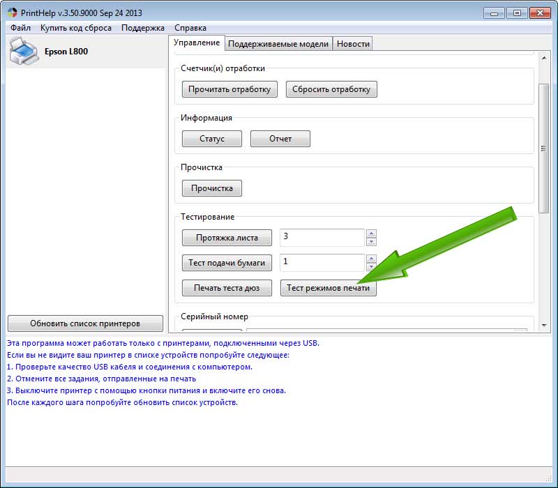

больше похоже на отсутствие черного, напечатайте черный лист, потом не делая прочисток из PrintHelp напечатайте тест дюз и тест режимов печати
  • Прикрепленное изображение: 17.jpg
