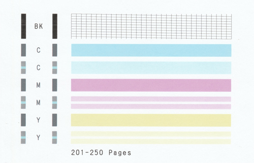

Здравствуйте.
Я не силен в струйных принтерах, но проблема такова.
Выкладываю скан теста дюз.
http://www.resetters...33782_thumb.jpg
Что произошло с ПГ? Чернила водные InkTec. Картридж Canon Cl 446. Головка напечатала всего около 200 фоток 10х15
MG2440 - головка Проблемы с ПГ

Прочистку-то запускали из драйвера?
| Сообщение #4 Отправлено 29 января 2014 - 14:50
ant4256, попробуйте заправить цветной картридж и выполнить 3-4 глубоких очистки. Если не получится то картридж нужно разобрать, снять крышку, промыть наполнитель и прокапать приемные сита под наполнителем промывкой. Я таким образом восстанавливал группы засохших и забитых сопел и непробивающиеся лайты. Можно конечно не заморачиватся и купить новый картридж за 900р. Но всегда лучше промыть конечно.
| Сообщение #5 Отправлено 29 января 2014 - 17:38
да чего там мыть? Переверни ПГ посмотри на дюзы, и жёлтый и малиновый в одном месте не печатают.
Там или волосина какая или царапина.
| Сообщение #6 Отправлено 29 января 2014 - 19:28
Все чистки запускал. Даже пытался отмачивать. Реакции ноль. Промывкой внутри не мыл.
Картридж родной.
И еще посоветуйте тогда нормальные чернила.
Если не получится отмыть , то буду брать новый картридж.
Картридж родной.
| Сообщение #7 Отправлено 30 января 2014 - 12:07
Следует не забывать, что данное устройство настолько упрощено производителем, что даже отсутствует помпа. Поэтому такая привычная для всех прочистка ПГ в данном случае это всего лишь очистка ракелем, что и очисткой сложно назвать. Для работы с такими картриджами необходимо иметь клипсу и помогать чернилам заполнить полости и ячейки ПГ после заправки, так как мало просто залить чернила, надо еще и быть уверенным, что все пустоты на пути к дюзам заполнены ими. Иначе - какие бы Вы ни выбрали чернила - результат будет один и тот же.
