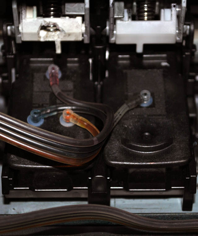

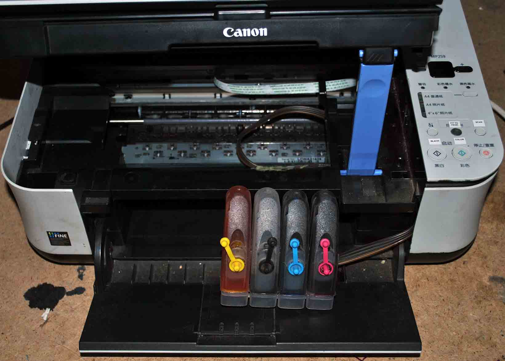

Так там пг в картридже? В саnon mp230
достался замученный китайски аналог МР259, никаких проблем в том что там печатающая часть в картридже не вижу, жена с детьми спечатали уже по 1 литру чернил на каждый цвет и все гуд, еще и сканер неплохой, я просто в шоке
Похвально. Каким образом СНПЧ ставили? Как часто используете?
| Сообщение #12 Отправлено 27 января 2014 - 16:03
Рассверлил в картриджах отверстия, под диаметр силиконовых втулок-уплотнителей, чернильный шлейф приклеил клеем "Момент", используется в основном как копир, 2-3 раза в неделю. Некоторые иероглифы заменил наклейками (надписи над кнопками)
| Сообщение #14 Отправлено 27 января 2014 - 17:12
Спасибо теперь видно
pepsiman,
Я вас понял
Но я не могу давать совета, пользователям (новичкам)
Устанавливать СНПЧ в картриджную ПГ например, как в canon MP250
шанс на удачную установку, очень мал
А вот чтобы я посоветовал новичкам
Купит принтер, типа epson xp33 или мфу epson xp103 и туда установить СНПЧ это очень просто, любой справиться
Принтери типа xp33/xp103 еще можно найти
Например в моем городе, цена на epson xp33 (60-65$) а на epson xp 103 (75-85$)
И опять если вдруг, что то будет не так, то такие принтери тоже не жалко.
П.С.
Это все относится если пользователю, нужен обычный принтер а не супер фотопринтер.
pepsiman,
Я вас понял
П.С.
