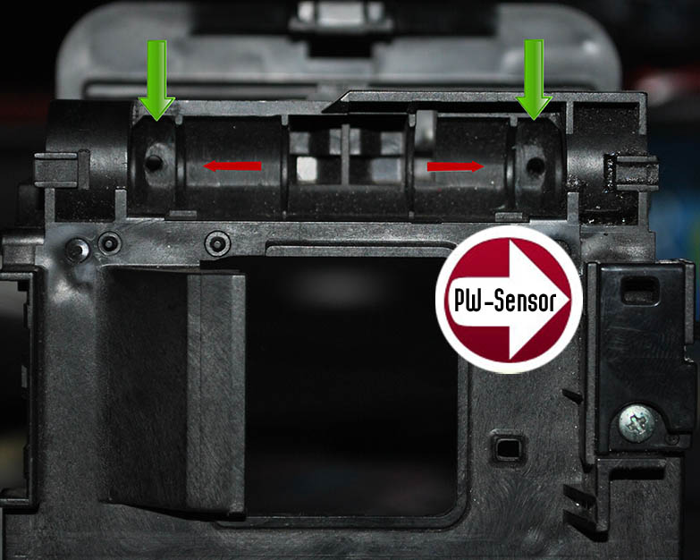

P.s за начало и размер бумаги отвечает PW-Sensor, на примере шестицветного, расположение

а PW-Sensor не мог заляпаться?
при неработающем PW-Sensor - основной дефект, это не печатает весь размер по горизонтале (по оси Х), в фото режимах. В режимах "текст" и "черновик", печатает, так как видимо не считывает его показания.

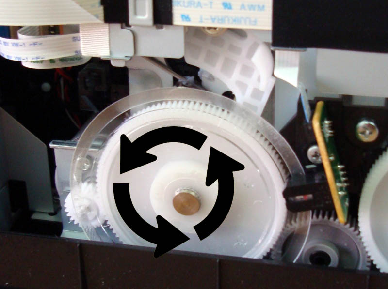

ПРОТРИТЕ ДИСК PF-Sensor, показываю на примере шестицветника
