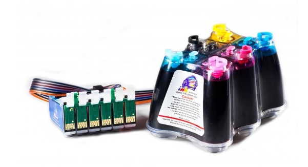

|    Сообщение #211 Отправлено 30 января 2014 - 10:31   CanonMP810
Вроде склоняюсь к Р50 всё таки )))
Но inksystem продаёт их со своими СНПЧ,которые картриджные.
Мне кажется,после штудирования форума,что капсюльная надёжнее и проще.Или я ошибаюсь?
И наличие чипа на каждом картридже сразу навевает мои муки с ПЗК,и чипами на Canon MH810....
Прикрепленное изображение: СНПЧ Epson Stylus Photo P50-399 грн.jpg
Подскажите,"2 одинаковых принтера" L800 и Р50-отличаются всё таки кроме прошивки ещё и ПГ?Можно ли в принципе в Р50 поставить СНПЧ от L800 или наоборот, можно ли в L800 поставить например картриджы (оригиналы или ПЗК) от Р50?
Это мне нужно для понимания,что значит одинаковые абсолютно аппараты,как везде пишется.

Кто то использует СНПЧ inksystem?Как они?Банки у них "мариотты"?
|    Сообщение #214 Отправлено 30 января 2014 - 13:37   CanonMP810
Почему то inksystem больше "рекомендует"-"проталкивает"?-американские модели..В данном случае Artusan 50 вместо P 50.
У вас какие мнения на этот счёт?
|    Сообщение #215 Отправлено 30 января 2014 - 13:49   Dimka66
Я бы лучше взял нормальный Р50, с эпсоновской гарантией и комплектом картриджей, чего не получите с артисаном 50. Так же в случае чего картриджи к Р50 есть в продаже, а к артисану видимо только в америке. Да и чернила у инксистем неизвестно чьи... а при использовании любых других потеряете и их гарантию.
|    Сообщение #216 Отправлено 30 января 2014 - 15:19   Aliado
Просмотр сообщенияCanonMP810 сказал:
И картриджная и капсюльная СНПЧ при правильной установке, балансировке и обслуживании будет одинаково нормально работать.
лично не пользовался продукцией инксистем, но вот отзывов положительных не встречал а только наоборот. Сами банки мне не нравятся, занимают много места.
Наверное потому что эта схема приносит больше прибыли.

|    Сообщение #218 Отправлено 30 января 2014 - 17:08   Anbel
Пробовал их систему но без чернил, мой вывод отстой, неудобные доноры.
с капсулами такими как у меня намного проще, с картриджами немного хреновато, у них болячки проявляются через год-полтора, не у всех конечно, но кто ко мне приносил эпсоны, практически у всех проблемы с картриджами были. Единственная сложность наверное с капсульной системой, это правильная установка чипов, но с планкой для чипов у рессетеров никада не было проблем и чипы у них хорошие.
