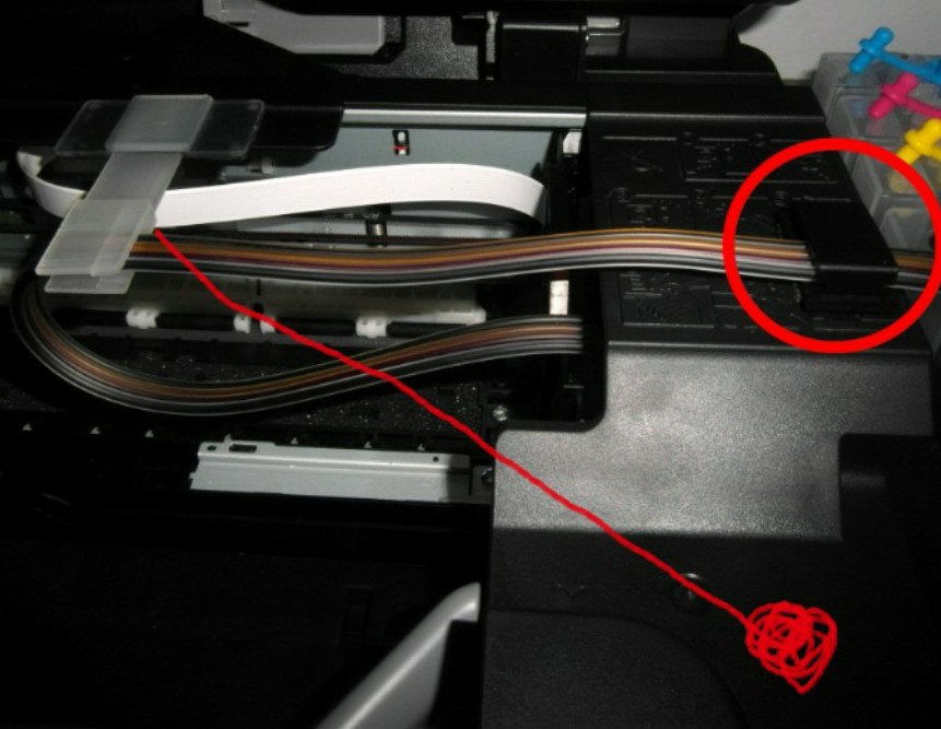

Можно ли на XP-207 установить СНПЧ и аккуратно проложить шлейф? На видеороликах и фотографиях в Интернете везде прокладывают шлейф между сканером и корпусом. В результате появляется неэстетичная щель, которой хочется избежать.
Вот пример, как не хочется делать
Epson Expression Home XP-207

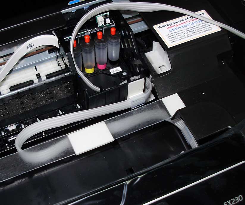

Как вариант. Так делает мой товарищ.
  • Прикрепленное изображение: SX230.JPG

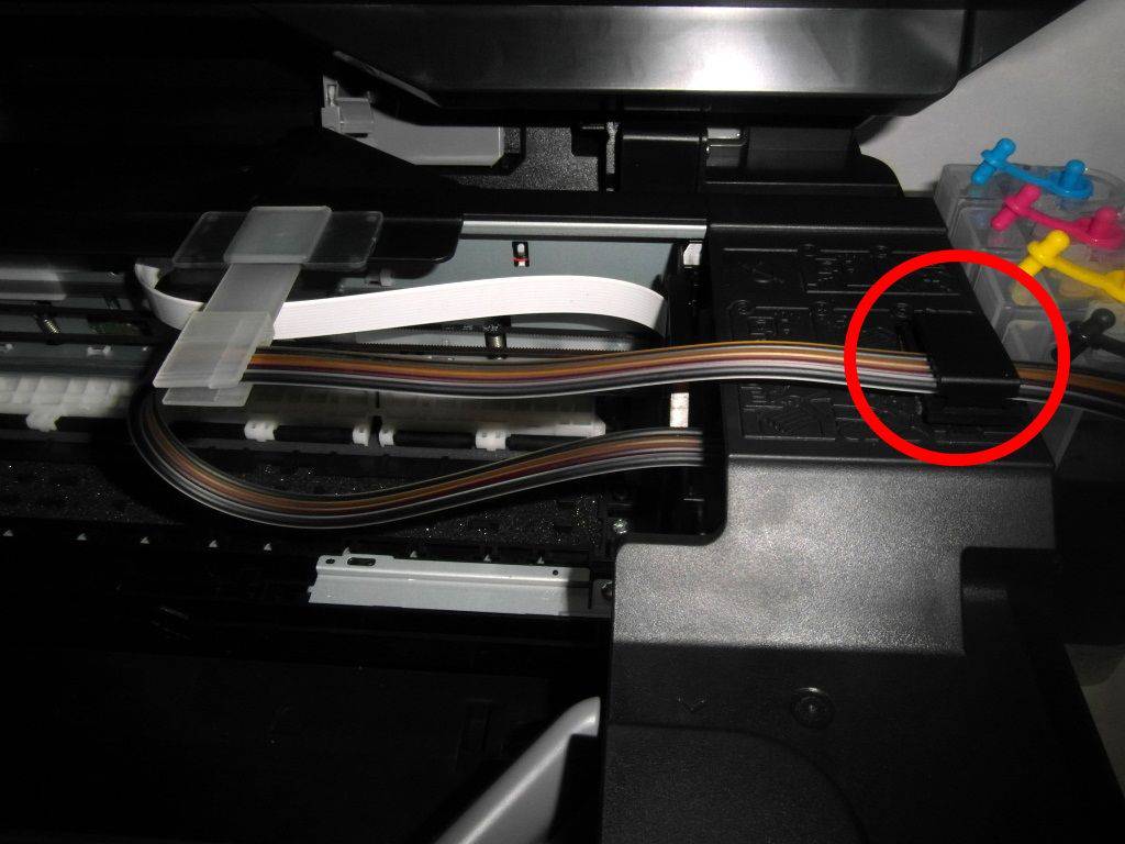

Можно у меня шлейф, проходит вот так
Прикрепленное изображение: 10_1_1_1.jpg
Извените за качество, но я сделал с помощью планшета

Просмотр сообщенияanton360 сказал:
Примерно так?
