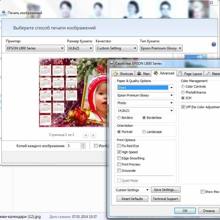

|    Сообщение #7 Отправлено 24 января 2014 - 07:56   masd
Не вижу проблемы:Прикрепленное изображение: 111.jpg
2xL800+L1800

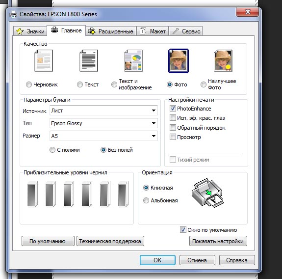

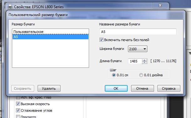

|    Сообщение #8 Отправлено 24 января 2014 - 08:19   Михаил Лексеич
Просмотр сообщенияmefart сказал:
когда в драйвере принтера выбираешь А5 галочка "без полей" пропадает
Надо в драйвере создать пользовательский размер бумаги 210х148,5 мм и поставить галочку на "включить печать без полей."
Вот теперь все. Будет работать.
  • Прикрепленное изображение: Untitled-2.jpg
  • Прикрепленное изображение: Untitled-1.jpg
|    Сообщение #9 Отправлено 24 января 2014 - 12:27   mefart
Да, пользовательский размер такой создал, спасибо.
Только в Easy Photo Print он не появился в выборе. Придется печатать без этой проги?
|    Сообщение #10 Отправлено 24 января 2014 - 12:50   Михаил Лексеич
mefart, в фотошопе без проблем.
