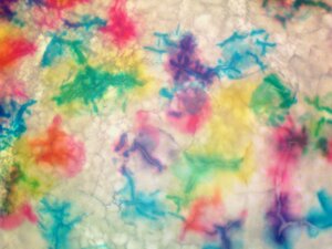

А также хочу спросить: видел на форуме фото через микроскоп напечатанного снимка. Так вот в одно случаи видим маленькие точечки разного цвета, а в другом кляксы в виде трещин и тд. Ето такой ефект придает качаство бумаги? не принтер?
Да. Не зависит от принтера практически.
Смотрите еще раз. Если по-простому слева направо описание такое:
- На премиум носителях капли четкие, круглые (особенно на пигменте), благодаря чему получаем и разрешение выше, и визуальное восприятие от хорошего до отличного.
- На глянцевых носителях (на упаковке написано просто "Глянцевая") имеем именно те "трещины", о которых Вы говорите. Чернила растекаются по краям зерен покрытия. Поэтому и охват цветовой ниже, и восприятие картинки хуже по сравнению с премиум. На таких бумагах печатает большинство пользователей струйных принтеров (по незнанию и потому, что дешевле).
- На матовых - третья картинка.
Только других мало известных брендов..
Но у них ведь тоже есть премиум носители?

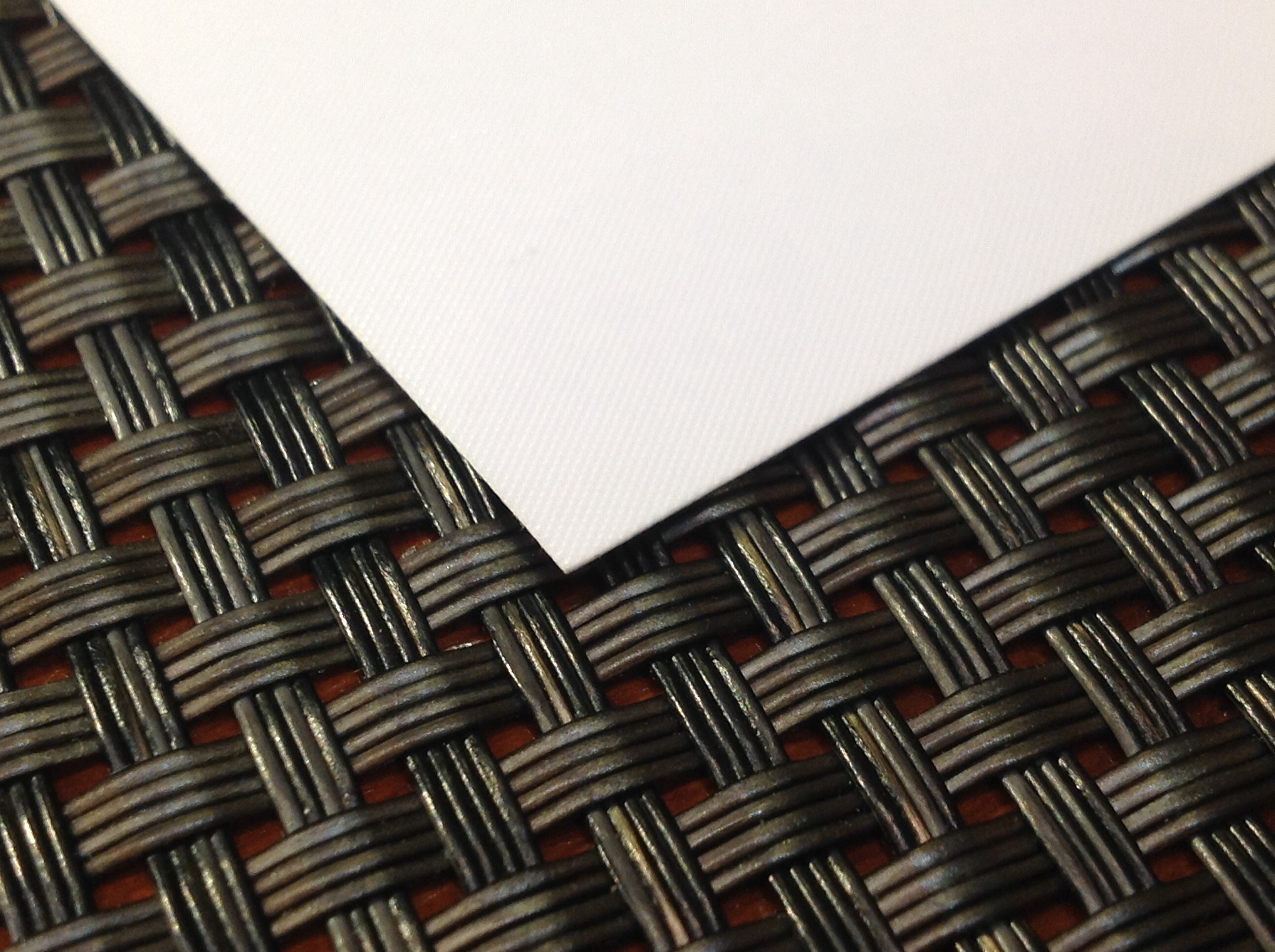

logotip2007, шелковисто-глянцевую рекомендую.))

localhost фото поверхности или пример фото - в виде макрофото в студию. спс

combain спасибо за пример. Но шелковисто-глянцевая бумага наверно чересчур структурированная для моих целей...
Но видимо и полуглянец и сатин в разных производителей с разным зерно есть, поверхность?

logotip2007,
Вы не совсем корректно сформулировали свой вопрос .
Если вас интересует фото поверхности перечисленных вами бумаг , то это возможно показать вам только завтра .
