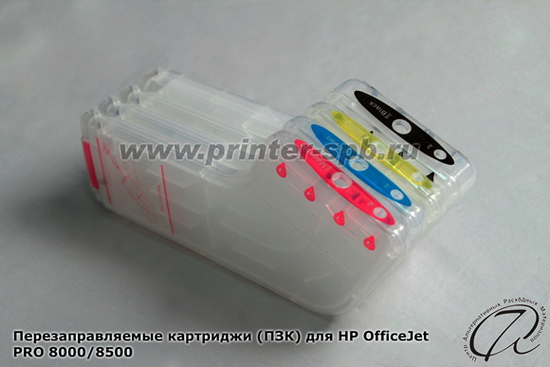

Здравствуйте. У меня МФУ HP Officejet Pro 8500A. Я пользуюсь вот такими перезаправляемыми катриджами
1) Ситуация такова: принтер достаточно часто высвечивает, что печать невозможна, замените такой-то катридж. Я, высовывая катридж (естественно, заправленный) из принтера, вижу такую ситуацию: пузырь или внутренний пакет катриджа сжался, как будто из него высосали воздух. Открыв пробку, я впускаю туда воздух, возвращаю катридж в принтер и принтер уже никакого пустого кариджа не обнаруживает и полностью готов к печати. Но почему сжимается пакет? Воздуха внутри вообще не должно быть, по идее. В оригинальных катриджах внутри нет воздуха, как я понимаю. Или, может, в оригинальных стоит какой-то клапан?

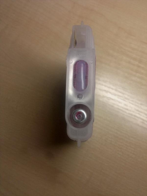

Slava2, вопрос не в производителе. Картриджи исправно работают. К цвет и качеству печати я претензий не имею. Я ведь все оговорил выше. Проблема в том, что принтер иногда высвечивает, что такой-то картридж закончился. Но исправляется это простым выключением и включением МФУ (выключать кнопкой, потом вытянуть из розетки, опять засунуть вилку в розетку и включить кнопку). Вот я и спрашиваю, с чем это связано? С воздухом в пакете в самом картридже? Но воздух оттуда нельзя извлечь, т.к. производитель этих перезаправляемых картриджей сам поставил в картридж пробку для удобной заправки. Почему сжимается иногда сам пакет (пузырь)? С чем это связано?
Вот сам пузырь. Я не разбирал по частям картридж, но, по-моему, внутри этих картриджей пакета нет, есть только пузырь для того, чтобы откачать лишние чернила (вставляем иглу шприца в саму головку ( или как ещё ее назвать...) и выкачиваем лишние чернила, нажав на этот пузырь).

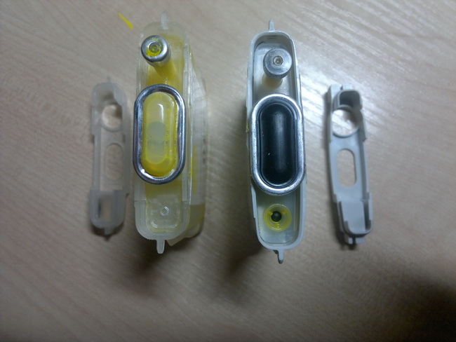

Не любит Нр8500 чужие картриджи и все тут! "Пузырь" как вы тут его называете, является псевдо-помпой оригинальной помпы на оригинальном картридже. Он должен быть полным и твердым. Хотите стабильной работы- ставьте оригинальные картриджи и заправляйте их правильно. При этом будете уверены, что не угробите принтер раньше срока.

Вы извините, конечно, ноя правда не понимаю :D. В моих "китайских хренюшках" тоже ведь есть помпа, пузырь или как хотите его называйте. Или она мне кажется? Ее нет?
Только не кричите, пожалуйста, Вячеслав :D. Я инженер будующий и с физикой у меня всё хорошо). Просто я студент дотошный). Я понимаю, что плюсом системы LongPrint является минимальное давление на помпу. Я все понимаю. Но я не понимаю, почему в оригинальных картриджах помпа работает исправно, а в моих "китайских хренюшках" она вечно сападает!?

Давление на помпу как и давление в чернильных магистралях довольно приличное. Боюсь утверждать однозначно, но это давление составляет около 1-2 м водяного столба. И как только откроется клапан в ПГ (т.е. давление в камере ПГ станет меньше минус 8см вод. столба), чернила должны резко устремиться в камеру. Без наличия помпы (а у вашей хренюшки её нет)этого произойти не может. Система в этих хулитах отличается от принципов работы снпч эпсона - ну вот так вот разработали инженера НР. Китайцы решили что они умнее и понавыпускали всяких эрзацев с пузырями. Вы пожинате плоды этой бестолковщины.
Выход с положения прост: замените всю эту фигню на нормальный LongPrint (ссылку я вам давал).
