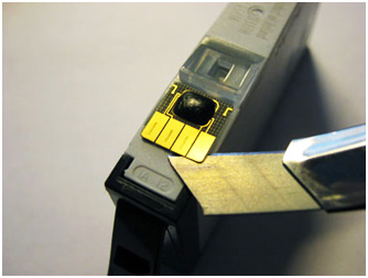

Можно взять без чипов, переставить с оригиналов:
| Сообщение #3 Отправлено 22 января 2014 - 22:02
Мне кажется выбрать ПЗК из 2 вариантов тоже не очень умственно затратно, тут скорее опыт участвует(или я чего-то не понимаю?). Тем более, что оказывается вариант вообще один, хотя на сайте bursten.ru продают 4 картриджа чипованных под названием BURSTEN NANO 1, а на другом сайте продают 5 чипованных картриджей под названием BURSTEN NANO 2. А насчёт пересадки чипов - вроде как с новых картриджей чипы плохо очень снимаются, нет?
