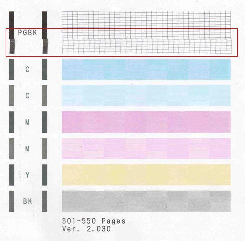

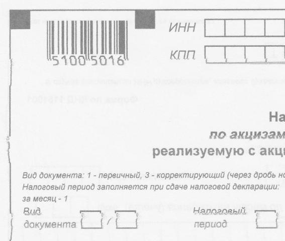

MG5540 - Размытие и сдвиг пигмента Размытие черного пигмента

| Сообщение #6 Отправлено 22 января 2014 - 08:05
Нет все чисто, наверно ПГ :(
Фото печатает идеально. Как я понимаю при печати фото пигмент не используется тлько по этому. Ну а что касается простой печати то хрень полная.

| Сообщение #11 Отправлено 22 января 2014 - 11:05
Тест дюз печатается за один проход. Выходит энкодер не при делах. Есть косоструй, вот его причины и надо выяснить. Осматривайте парковку как сказал SCORPIC. Если там все ОК, то выньте ПГ(снимается легче чем картриджи :)) и осмотрите на предмет налипшей грязи. Еще может иметь место механическое повреждение пластины дюз. Ежели есть царапины на дюзах черного, то они и могут давать костоструй сколько не мой и чисти. Только замена ПГ поможет в таком случае.

| Сообщение #14 Отправлено 22 января 2014 - 18:12
Попробуйте ещё однонаправленную печать
как-то оно того-не вяжется...
| Сообщение #15 Отправлено 23 января 2014 - 04:02
Пигмент отмывается. О какой замене головы может идти речь если все остальные фотодюзы на месте? На моей практике головы без рабочей половины, забитые пигментом работали по 7-8 лет, при этом прекрасно печатая фото. При этом почему то работали дольше чем рабочими пигментными дюзами. Текст можно печатать фотодюзами с той же скоростью PGBK в режиме Ink Jet Hagaki, а это текстовая печать примерно 1 листа за 2 секунды. Так что даже полный отказ пигментной половинки PGBK - это не фаталити для головы. А вот отказ фотосопел - это печально.

в том и парадокс что в высоком качестве при печати того же текста либо фото - сдвига нет, в режими простой печати сдвиг и размытость
Промывайте наполнитель-губку картриджа промывкой для пигментных картриджей с наполнителем, чернила меняйте на OCP. Похоже на высокой скорости косоструй из за голодания сопел. Сделать еще выравнивание ПГ вручную.
