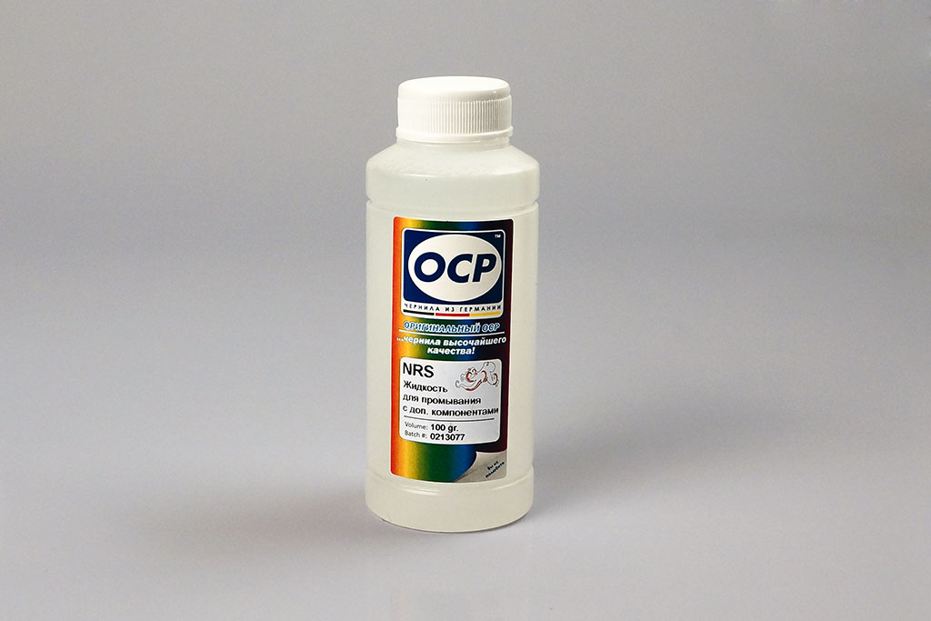

Nikolai67, вы правы конечно. Посмотрел - вроде и приемлемо. Просто засела в голове цифра, а оказалось в два раза дешевле. Да и ехать - полдня потерять. А СММ/ЗММ на каждом углу. (догадываюсь что на это можно сказать ;) ) Но это уже не сильно важно. Оказывается есть OCP NR почти полный пузырек - остался от кенона. Вроде как подходит и для эпсона и для пигмента. Что по ее поводу скажете? Пожалуй проведу тест на стекле для спокойствия.

|    Сообщение #11 Отправлено 21 января 2014 - 13:12   BURSTEN
Просмотр сообщенияholomen сказал:
Поаккуратней с ней, агрессивна.
Значительно агрессивнее RSL. Больше часа в ПГ держать нельзя.
Прикрепленное изображение: NRS.jpg
|    Сообщение #12 Отправлено 21 января 2014 - 13:29   holomen
Спасибо за предупреждение. Я черный на ТХ отмачивать не планирую. Мне только старые чернила промыть, чтобы залить пигмент и чернила между собой не подрались.
