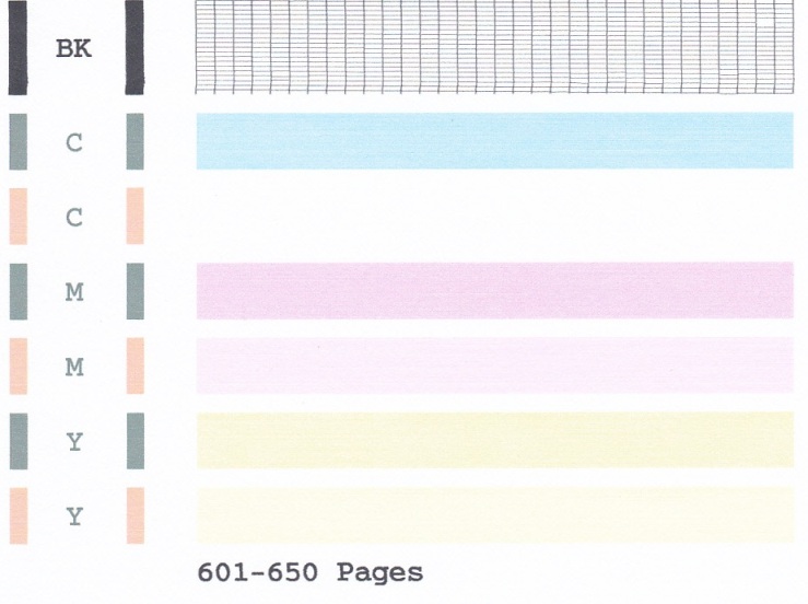

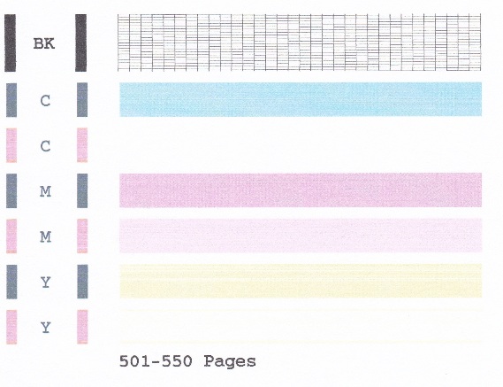

Помогите. принтер Canon MG 3140 перестал печатать оттенок (светло-голубой см.фото) на фото получается преобладание красных тонов. Многократная глубокая очистка не помогает.
Вот фото
MG3140 - не печатает светло-голубой оттенок Помогите

intemet, лайтов нету. Надо разбирать цветной картридж и промывать.

Лучше фото, а не скан... Так не понятно.
Надо попробовать долить синих чернил и сделать глубокую прочистку для начала

Как вариант протереть контакты. Иначе возможно только замена картриджа(мог дешифратор в картридже, уже того).

поменял краску, провел кучу (глубоких очисток) начал уже корректировать цвета, но все не то. не пойму почему синий печатает а светло синего нет сопло ведь одно или оно поделено для темных и светлых тонов?
Ещё вопрос - если вручную настраивать головку возможно ли такое полное исчезновение цвета?

intemet, разбирайте картридж и промывайте, Крышку картриджа легко снять ножем, затем вынуть мочалку и промыть.
Видео (чье то):
http://www.youtube.c...h?v=_mKDkw2MRVU
Разные для основных и для лайтов. Но предварительная камера одна и на обычные и на лайты. То есть если основной цвет печатает, то дело не в чернилах. Проблема имхо либо в контактах на картридже(чистить контакты), либо в дешифраторе картриджа(заменить картридж). Ставьте заведомо рабочий картридж для проверки, и проверяйте. Вам нужен совет, или вы так просто написать-поболтать?

Мне, конечно, совет. я в этом деле новичок. контакты точно чистые. Мне кажется если засор то не разом же целый лайт. тогда как вы говорите дешифратор скорей всего. А зачем ставить заведомо рабочий картридж, что может быть ещё причина в принтере?

Для того чтобы проверить методом исключения. Если у другого картриджа все цвета заработают, то значит дело не в принтере.

С чего бы? Я и чернила менял и наполнители профилактически промываю. Лайты если не печатают то после промывки возвращаются полностью. Лайты это индикатор проблемы - в системе наполнитель-чернила.

Дык у них одна камера. Могут не печатать, если чернил мало в картридже(иногда). Но на пустом картридже не проверяют качество печати
