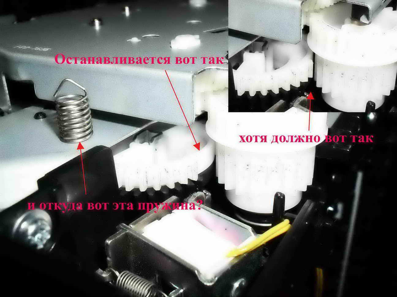

Всем доброго времени суток!
Принесли сегодня это МФУ с диагнозом замятия бумаги. Разобрал, выудил из под ролика подачи клочья бумаги, пружину (представлена на прилагаемом фото) и пластиковую линейку в 10 см. После сборки (без пружины) принтер печатает, но с неслабым треском. Треск издают шестерни механизма подачи (показаны на фото). Дело в том, что секторная шестерня по завершении полного оборота не доводится в начальное положение, из-за чего её постоянно цепляет приводная шестерня, создавая тот самый треск.
Попытался поискать сервис-мануал, но в тех, что удалось найти, внятных чертежей нет, по сему у меня два вопроса:
Вопрос 1: что мешает шестерне дойти до своего законного места? (или чего ей не хватает для того, чтобы дойти)
Вопрос 2: откуда всё таки пружина?
Допускаю, что пружина и неправильная работа механизма связаны, и пружина, возможно, как то досылает шестерню, но как, пока не понял.
  • Прикрепленное изображение: механика.jpg

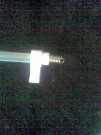

|    Сообщение #2 Отправлено 17 февраля 2014 - 13:55   shurashalom
пружина стоит на влу ролика подачи бумаги, с противоположной относительно шестерён стороне.
Вал ролика подачи целый, его в таких случаях винтом изгибает?
  • Прикрепленное изображение: Фото002_1.jpg
