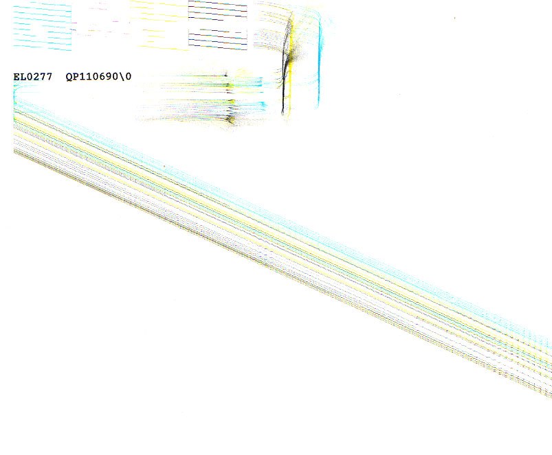

/>/>/> , похоже что вопрос решился - меньшим объемом краски! Вышло что оптимальный объем оказался всего 1/2 от резервуара в каждом картридже, допускалось даже 2/3 но только если установлены 2 картриджа из 4-х... добавляю 3-й и начинает высасывать краску из всех
ПЗК всего 2-й раз используются, почти новые, только в первый раз я заливал в них остатки краски - по 1/5 от общего объема и не заметил проблемы.
Появилась новая проблема - принтер продолжает печатать линию когда лист уже выходит из него + жуткий смаз, с тестом дюз это выглядит как на картинке просле провывки ПГ штатным образом.

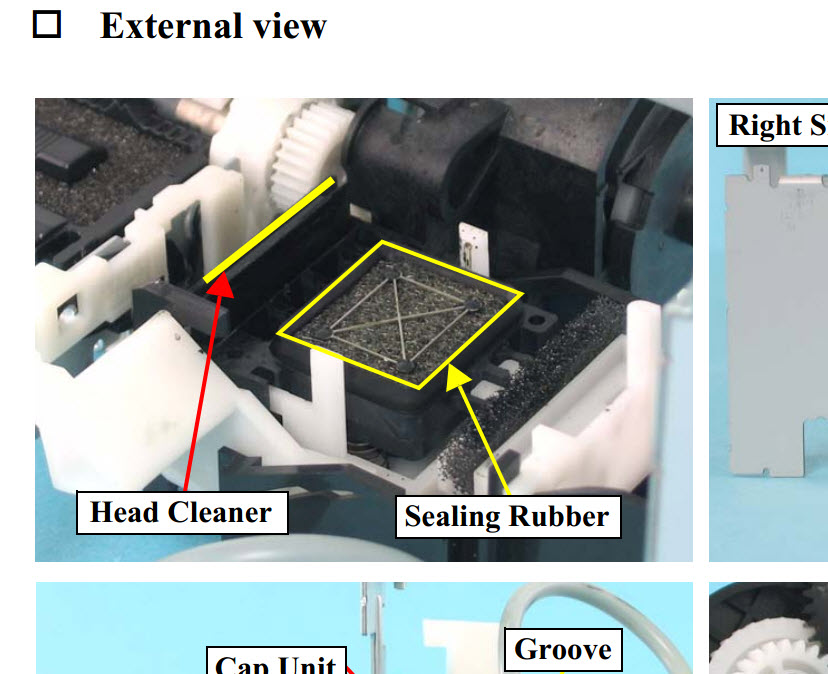

| Сообщение #11 Отправлено 18 января 2014 - 21:33
Anbel, как это можно проверить без вскрытия? Не исключено - в конце хода движения за капой стояла паралоновая преграда которая головку наверное подтирала - так я её нашел в принтере валяющейся после сегодняшних бед, вернул её назад, но что-то визуально поменялось в районе капы до "ножа" голая пластиковая плащадка - как будто не хватает на ней чегото, а фотографию данной модели в том месте я найти не смог.

| Сообщение #17 Отправлено 19 января 2014 - 11:33
В районе капы никакого поролона или чего-то подобного не должно быть. Ни на одном Эпсоне такого не наблюдал, чтобы поролон был.

| Сообщение #20 Отправлено 20 января 2014 - 19:38
Выходит проблема как и предполагалась выше - абсорбер внутри картриджа плохо держит давление и она просто течет?
Она не может течь ровным слоем по диагонали листа. Тут однозначно головка работает. А то что смазано и капли, то может быть чернила текут самотёком. Картриджи новые надо ставить и проверять. или оригиналы может остались с небольшим остатком чернил, проверить как себя ведёт.
