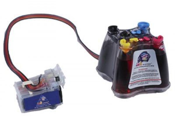

Привезли под заказ снпч к данному принтеру. В коробке оказалась памятка, что нельзя обновлять прошивку принтера. К сожалению прошивку я обновил еще при установке принтера, т.к. просто не знал, что этого делать не рекомендуется. Теперь ломаю голову: снпч вернуть продавцу или попробовать установить. Версия на чипе V6.5 1213 1711R. Может кто сталкивался? Или возможно ли откатить прошивку? В принтере сейчас стоят стартовые картриджи. Если их вынуть потом принтер их увидит или придется покупать новые?

Люди добрые и админы терпеливые, помогите пожалуйста! Купили Эпсон 313 установили, по незнанию сделал обновление.Через два дня кончились катриджи и я понял какой это развод.Решил купить СНПЧ, купил на оригиналам.нет http://www.originala...d_CISS_XP_1.jpg такой снпч от . установил, естественно он у меня не заработал, пишет неопознанные катриджи. Поискав по нету нашел ваш сайт скачал программу откатки прошивки, купил код перепрошился но ничего не меняется так и пишет неопознанные катриджи
На сайте где покупал говорят версия чипа 6.3 Что еще можно мне сделать? или можно все нести на помойку?
| Сообщение #19 Отправлено 08 июля 2014 - 06:45
Требовать замены на более новую версию. Если конечно магазинчик этот согласиться менять. Если откат не помогает и магазин пойдет в отказ, то покупайте тут новые чипы именно для 313 и версией повыше. Предположительно 6.5. Хотя может уже больше есть.
