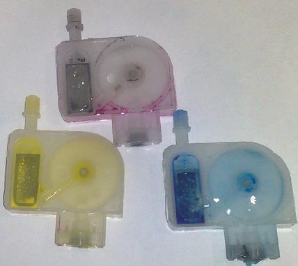

На тех принтерах, где нет демпферов, такое прокатывает, а вот что происходит с фильтрами на демпферах

Усиленная прочистка катит плохо. Сосет в разы хуже.
В итоге - отлично промытая бошка и водянка в пигментном принтере.
Поправьте если что не так.
