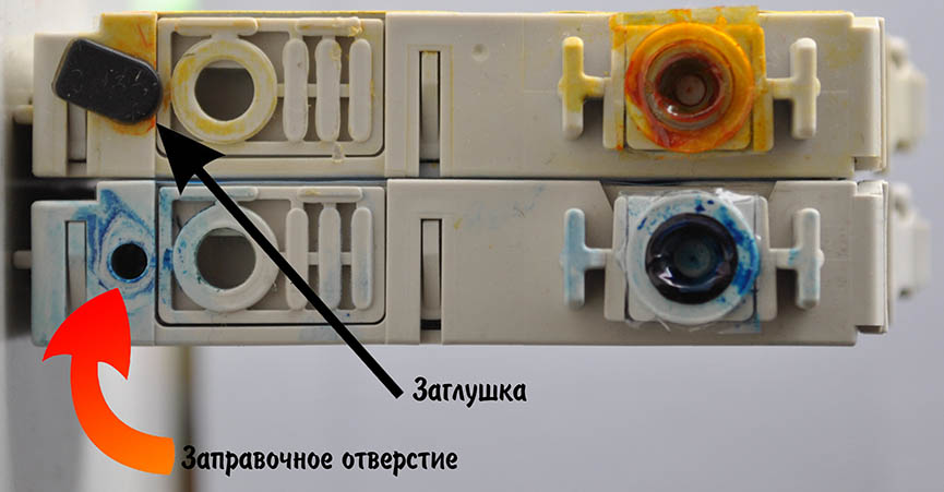

pepsiman, у оригинальных картриджей нет штатных отверстий для заправки и для их заправки так или иначе придется нарушить их конструкцию. Т.е. фактически они превратятся в обычные ПЗК, со всеми вытекающими.

способ заправки картриджа - через два шприца с заклеиванием отверстия. Сверлить под заглушку не стал - так как вся хрень от сверления попадает внутрь картриджа - проверял на вскрытом.
Для распечатки хватает как оригинала. Вот только с чипами проблема. При прочистках они уж как-то намного быстрее оригинальных сходят на нет.

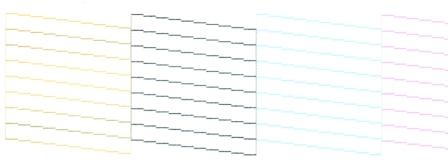

тест дюз и тест режимов печати покажите, а то гадаем все.............
