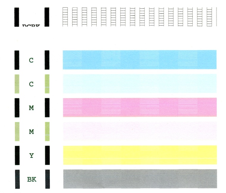

Принтер Canon ip4300 не печатает черным (пигмент) или с равными пропусками, картриджы полные, чистки (как программная, так и головы) не помогают.
Вот скан проверки сопел:
iP4300 не печатает черным (пигмент) или с равными пропус картриджы полные, чистки (как программная, так и головы) не помогают

Странно, почему так внезапно он накрылся?
Начал использовать вот такой наборчик:

NBMS, уровень чернил тут не причем, просто следить нужно было и не печатать чернилами на сухую. В дешевых ПЗК скажем так наполнитель отвратительного качества и печатающая головка при интенсивной печати - постоянно голодает и перегревается. Отсюда все беды. Ладно не B200 пока еще, спасибо Принтеру за это.
Опасно. Советую переделать оригиналы в ПЗК или присмотрется к нано-картриджам.

Понятно, скорее всего однажды допустил печать насухо, хотя, если честно, выходит, что уж прям очень нежная голова у них (кэнонов).

Раньше использовал вот такой комплект:
но с заправкой замучился. Наткнулся на приспособленные к более легкой заправке картриджы (да еще и уровень обнуляющие) вот и повелся.
