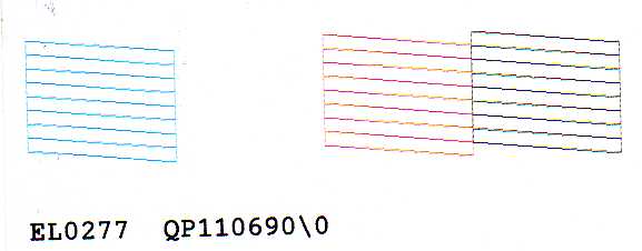

Привет всем! На СХ7300 поставил СНПЧ CISS-79. промыл голову и заправил водянку. Синий и красный нормально, жёлтый на половину, чёрный по нулям.
Тест дюз:
Делал прокачки раз 6-7. Сейчас принтер выстаевается.Промывкой головку прокачивал, вроде промывается нормально. Что можно ещё сделать? Я тут на форуме читал о каком то "бутерброде", что это так и не понял. Может кто разъяснит или ткнёт носом в нужное место. Вообщем жду советов и рекомендаций.

мыть ПГ, бутеры, а проблема может быть и в картридже, смотрели полный он, воздух из него откачивали?

А Вы уверены, что перед установкой водянки ПГ была работоспособна? Если там были пустые картриджи, в которых когда-то был пигмент (еще смотря какой), то берут сомнения...

pepsiman,картридж полный. Воздух откачивал. Правда сейчас обратил внимание, что после небольшого простоя в шлангах появились пузырьки воздуха.
WWM, принтер забирал у приятеля. Он на нём печатал до тех пор пока картридж не закончился. Картриджи оригинальные.

WWM, Надежды сбываются. Чёрный 100%. Осталось добить остальные.
| Сообщение #10 Отправлено 16 января 2014 - 16:06
WWM, Да не с чем пока. Только , что заметил, что доноры у меня перепутаны местами.
Маджента и жёлтый. Благо, что шланги к донорам через переходник подключаются. Поменял их местами. Теперь буду ждать когда в картридже чернила кончатся. Благо фотки печатать не собираюсь. Для этого есть старичёк R 200. Как думаете сколько по времени чернила будут обновляться? Уж больно не хочется больше разбирать всю систему. Кстати вопрос по шлейфу остаётся.

Ну вот ,вроде всё закончил. Переодически пропадают цвета. Чёрный пропал совсем. синий частично. Красный на 1 треть так и не появился. Желтый вроде нормально. Возле картриджей в чёрном шлейфе пузырёк воздуха.Что "гуру" посоветуют? Опять промывать голову?

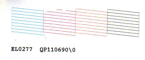

Промыл ещё раз голову. Красный пропал и не появляется. Вот тест дюз
Какие будут соображения? Промывка проходит нормально. Прокачивал пару раз. Давал отстоятся в районе 40 минут. Результат 0.

Если в процессе прочисток, печати или простоя пропадают дюзы которые ранее уже работали, то стоит обратить внимание на подачу чернил. А именно проверить балансировку системы и ее герметичность, открыть пробки на воздушных отверстиях, проверить не пережат ли шлейф.
Если же какие-то дюзы вообще не пробиваются, то продолжайте отмачивать бутербродами и в картриджи тоже лучше залить чистящую жидкость. При необходимости можно снять ПГ и поставить ее прямо в промывку. Для увеличения эффективности промывки нагревайте ее до 70-80 гр.
Что кстати в качестве чистящей жидкости используете?
горячо слишком, при такой температуре у меня пластина с дюзами отвалилась, 40гр достаточно
| Сообщение #17 Отправлено 17 января 2014 - 09:41
Если поливать бутерброд то 70-80 как раз нормально, потому как быстро остывает. Если в картриджи, то возможно и горячо. Я всегда в капсулы заливаю промывку, там объем небольшой поэтому тоже быстро остывает.

Промыл ещё раз головку, протянул чернила в картридж, прокачал, и вот результат
Невидно всего 6 полосочек
Больше ничего наверное сделать нельзя, но попробую ещё на "бутерброд" посадить голову, может поможет
Сначала Cleaning DC для пигмента, а сейчас Ink-Mate Cleaning Solution ибо уже водянка. Чернила как писал выше родные Эпсон от L100.

Раз положительная динамика есть, то продолжайте промывать, глядишь все и отмоете.
