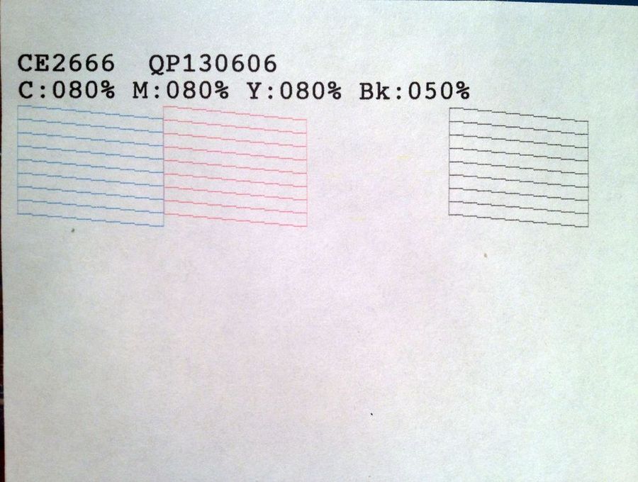

Добрый день ! Имеется активно используемый CX 4900, не жаловавшийся на проблемы. Некоторое время назад принтер, эксплуатируемый на ПЗК перестал пропечатывать желтый цвет. Сам картридж определяется, однако при тесте дюз вместо поля цвета картриджа белое пространство. Возникло подозрение что забилась подача цвета - действительно, было что то похожее - была проведена промывка головы чистящей жидкостью (по ощущениям проход сравнялся с другими цветами) - несмотря на это и после повторное установки картриджа абсолютно аналогичная ситуация - картридж виден - цвета вовсе нет.
Каковы ваши предположения ?
Спасибо.
CX 4900. Картридж есть, цвета нет. Принтер не пропечатывает желтый цвет.

Благодарю Вас за ответ. Чернила в определенном виде поступают из картриджа - это видно по следу как на самой голове соответствующего цвета, так и вокруг нее. Однако уровень чернил в картридже в сравнении с остальными после прочистки головки не уменьшается. Т.е., я так предполагаю, промывка головки тем методом, что я использовал (промыв теплой ощич. жидкостью с бутербродом под кареткой) не принесла результата. Что можете посоветовать ? Пока не смог найти нормальной инструкции по разбору каретки (в целях ее должной промывки)

Признаться, это уже третий картридж, который я пробую пропечатать. В начале я действительно грешил на картриджи, но теперь все больше смешаюсь в сторону проблем с принтером. Сомневаюсь, что проблема именно в картридже - некоторое время назад я приобрел Bursten Nano 2 и поставил их - не работал только желтый цвет (до этого желтый тоже не работал, но я это связывал с картрджем) - я сдал их продавцу - продавец их проверил на принтере и указал, что все работает. Вообщем, я думаю, что проблема с принтером. Хотя, конечно можно проверить принтер на оригинальном картридже. Есть еще какие то варианты ?

Поскольку ПЗК были именно Bursten Nano решил сделать иным образом, поменяв чипы на картридже местами и поставив желтый картридж на место другого сделал тест дюз - в итоге желтый отлично пропечатался, а синий картридж, который до этого отлично печатал, наоборот оставил пустое поле . Ситуация ясна - проблема в ПГ. Теперь для меня не ясно как ее прочистить - видимо я это неверно сделал. Порекомендуйте, пожалуйста, способы прочистки ПГ. Возможно действительно стоит снять ее и нормально промыть. Т.к первоначальная промывка на месте не помогла.

Flashbek, снимайте ПГ, отмачивайте пару дней в ММ синем (или в другой спец. промывке) и только тогда пробуйте "продавливать" промывку через ПГ.
Самое главное после промывки это сушка, как минимум 2 дня на воздухе + фен (только без фанатизма).
Вот Вам сервис-мануал, по нему легко разобрать-собрать принтер.

Действительно, после проистки контактов, что-то появилось, но все же, в математическом масштабе - это лишь погрешность, которая видна лишь увеличительным стеклом. После повторных прокачек ситуация не улучшилась (а в некоторых случаях и ухудшилась) Представляется, что необходима прочистка именно головы.
Спасибо за совет. Думается, буду действовать именно таким образом. Об итогах работы отпишусь. Скажите, действительно ли необходимо столь долго (2 дня) держать ПГ в растворе ММ ?

Я например, когда возникает проблемы с печатью именно из-за забитых дюз, всегда снимаю ПГ, ставлю на безворсовою салфетку в ванночку с небольшим количеством синего ММ (или промывкой), на чернилозаборные иглы одеваю шприцы 2 мл куда так же наливаю ММ или промывку. Ванночку или блюдце желательно ставить в теплое место (в зимний период идеально место радиатор отопления) на 2-3 часа с перерывами так же 2-3 часа. Важно не засушить ПГ, подливая промывку в шприцы и на салфетку. Как то так .... удачи.

Еще раз спасибо ! Возможно, конечно поспешил, разобрав голову, до того как испроовал все способы промывки, ну что ж теперь обратный путь только один. Честно говоря, слабо представляю, как можно нормально промыть голову этого принтера. Т.к. податчики объединены воедино с головой, на которой также расположен чип. Верно ли, что нужно действовать следующим образом ?
Промывка погружением
В 99% случаев промыть ПГ удается другими способами. Данного способа лучше избегать, т.к. отключив и сняв ПГ, не всякий сможет ее обратно поставить и подключить.
В плоскую нейтральную емкость заливается промывка на 3-4мм.
ПГ снимается с принтера и пластиной дюз погружается в промывку.
Дополнительно, можно установить шприцы с промывкой на штуцера.
Отмокание (отмачивание) может продолжаться до нескольких месяцев (в случае пигмента).
В случае водных чернил, должны были помочь более простые способы.

Я думаю, что более "легкими" методами прочистки можно быстрее отправить ПГ в мусор, так как не видно куда попала влага (даже с простым "бутербродом" это возможно, не говоря про то что так же без снятия ПГ ставят шприцы и т.д).
Сделайте как я написал, и будет печатать как новенький.

Извиняюсь за, возможно, нелепый вопрос. Отмачиваю я именно пластиковую часть ПГ (вернуюю часть податчиков чернил) - не трогаю электронные компоненты (чип с разъемами для подключениями шлейфов, и непосредственно ПГ), верно я понял. Эту процедуру проистки я провожу впервые, потому хотел уточнить.
