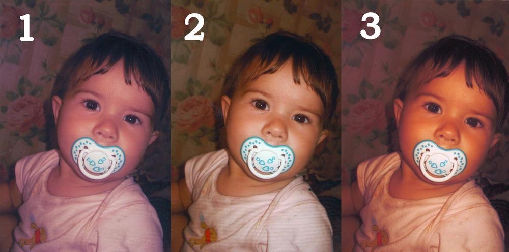

Был принтер (МФУ) Epson TX 650 + Капсульная СНПЧ "СуперПринт" + Чернила InkTech
650тый проработал около года и начал заливать фото красным. Заказал цветовой профиль, но он кардинально картину не изменил (!)
Сменил чернила на ОСР (150 серия под L800) - "краснит"
Сменил чернила на ОСР (140 серия под Т50) - "краснит" (фото 1)
Нашел и поставил оригинальные картриджи - печатает отлично
Вернул СНПЧ - "краснит" (фото 1)
Ну да ладно, как раз собирался сменить принтер.
Купил L800, заправил ОСР (150 серия под L800)- печатает отлично (фото 2)
НО! Проходит неделя и ... (фото 3) :spiteful:/>/>
Прикрепленное изображение: foto.jpg
З.Ы. Бумага ColorWay

Просмотр сообщенияEaglowl сказал:
НО! Проходит неделя и ... (фото 3) :spiteful:/>/>/>
Все стабильно на Lomond Glossy 200 или любой матовой. А у Вас какая бумага?
Если еще раз надумаете менять чернила, то попробуйте Е80.
Профилирование бесплатное, если понадобится.
НО! Проходит неделя и ... (фото 3) />/>
Может на другой бумаге попробовать? Например ломонд глянец 230 или суперглянец 260?

Бумагу ColorWay на свалку.
EPSON, Canon, Cactus, Lomond, TRON - нормальные бумаги. Все остальное фигня. Я уже большую часть бумаги попробовал для струи.
Осталось только заюзать Canon, SIHL, Polyhromatic, Revcol, WWM, AGFA.
Ну может еще какая есть, но в России не купишь.
Надо только упоминать что пробовали на термоструе кэнон. Это имеет значение. Как писал один опытный товарищ, кэнон менее требователен к бумаге, цветопередача как бы меньше гуляет. Или взять тот же зиль (глянец 280 гр.), кэнонисты очень хвалят, а на эпсоне чернила лужами стоят...
Смените бумажку, наш совет.

Нашел разной бумаги:
Epson photo paper (упаковка 70 листов) - :spiteful:
Colorway - :drinks:
Lomond - :crazy:
