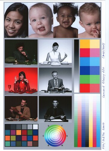

Если сейчас у Вас печатают чистые чернила InkTec T0010 (а не смесь), то на фотобумаге Epson Premium Glossy 255 Вы должны получить приблизительно такой результат:

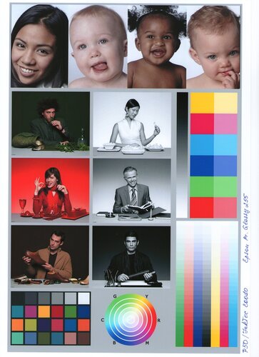

А если с профилем, то вот так:

Ни с каким цветом не случилось никаких проблем, просто эти чернила - другие, и печатают они по-другому. В частности, на Вашей бумаге Lomond Glossy 230 должно получиться так:
Да, есть сдвиг в синеву для данной пары чернила/бумага. Придется или корректировать цвет, или менять бумагу - на Ваш выбор.

Судя по фото как бы не хватает желтого и LM. Если по тестам с подачей чернил все в порядке, то проблема в чернилах. Либо заменяйте на старые, либо профилируйте, либо подкручивайте цвет в драйвере.

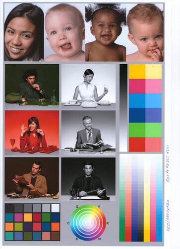

Никогда этим не занимался (подгонял в ф/шопе, а сейчас профилируюсь). Но если бы пришлось, то подтянул бы в цветовом круге точку в "красно-желтую" область. Или аналогично можно ползунками убавить голубой и добавить желтый. Вобщем надо делать пробники...
А вообще не помешало бы отпечатать "серый клин", а то может там "радуга всех цветов", тогда только профилирование возможно поможет, да и то не факт...

Спасибо за наглядные картинки. Вижу разницу. Но у меня она гораздо больше, просто ужасающе.
Установила профиль для моего принтера+ чернил InkTec E010+ бумага Lomond Glossy 230.
Первое фото - с использованием профиля через фотошоп. Второе через программу Фото на документы. Третье - раньше было так, и меня устраивало.
Итог - проблема смеси чернил?
