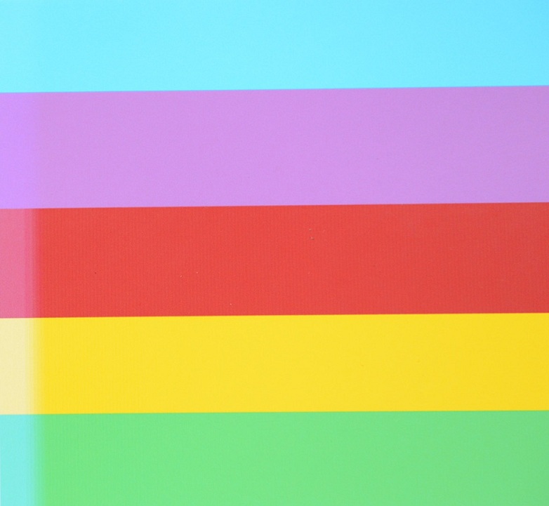

Здравсвуйте, у меня принтер Epson 1410, чернила инксистем. Сейчас такая проблема при печати, не важно какой формат, на любом изображении не допечатывает в конце около см по цветам, вот фото пробного изображения , чтобы было понятно. Если печатать с начала и до середины образец (его половину)- то же самое, с середины до конца (а дальше белое поле) все нормально, но по белому полю и цветов то нет. В общем любую печать он не доводит до конца около см , не пропечатывает полностью цвета. В чем проблема? драйвера уже переустановила. не помогло

Делайте тест дюз и тест режимов печати и выкладывайте сюда.
В первом посте на красной полоске видно явное полошение, это может быть причиной неполной пропечатки цвета в конце.
