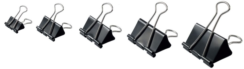

Просмотр сообщенияmaximaltsev сказал:
И еще там где шлейф входит в капсулу желтого цвета идет подсос воздуха, так что практически невозможно закачать чернила в капсулу шприцем. А если и закачаешь с зажимом и дополнительными двумя руками жены, то чернила назад идут в емкости... Что делать?
Чернила в шлейфе должны дойти до Г-образного штуцера, место, где идет соединение с капсулой (предварительно вытаскиваем из капсул). Затем биндером (прищепкой) как на картинке, сначала перегибаем шлейф пополам, затем биндером зажимаем шлейф (возле доноров). Теперь чернила не двигаются в системе ни в одну сторону. Одеваем капсулу, на чернильнозаборную иглу на ПГ, заполняем капсулу промывочной жидкостью или чернилами на две трети от общего объема, затем Г-образный штуцер соединяем с капсулой, снимаем прищепку и все, система заправлена
  • Прикрепленное изображение: 292fszpottqq1299150062.jpg
|    Сообщение #3 Отправлено 12 января 2014 - 14:46   maximaltsev
pepsiman,
Пасиб, так удобнее...
Но пока с планкой не понятно, подождем

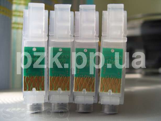

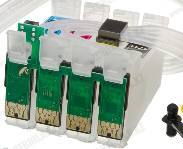

|    Сообщение #9 Отправлено 12 января 2014 - 18:01   pepsiman
там чипы раздельные? или одной пластинкой?
|    Сообщение #10 Отправлено 12 января 2014 - 18:16   maximaltsev
на планке одной пластинкой
|    Сообщение #11 Отправлено 12 января 2014 - 18:39   pepsiman
тогда на пзк не встанут, только блок картриджей от СНПЧ
  • Прикрепленное изображение: ыы.jpg
|    Сообщение #12 Отправлено 13 января 2014 - 09:48   maximaltsev
а а в ПЗК они отдельно?
|    Сообщение #13 Отправлено 13 января 2014 - 09:54   pepsiman
да
