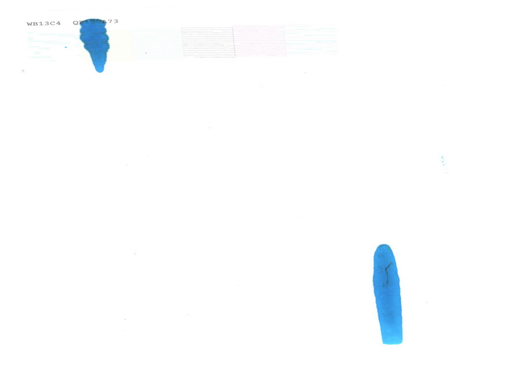

Всем доброго времени суток. Сабж при печати оставляет кляксы цианом.
Стоят ПЗК. Чернила INKMATE.На тесте видно,что в LM и иногда в Yelloy некоторые дюзы пропечатываются цианом.
Помогите советом.Заранее спасибо.

у вас глобальный кривоструй, возможно и разгерметизация ПГ, чернила стекают по пластине, скапливаются в капли, отсюда и проблема, отмывайте ПГ или купите новую

Еще заметил, что cyan в пзк ушел в памперс, буквально после 2 вкл/выкл (прочисток не делалось, печать не производилась) остальные цвета полные.
Поповоду промывки ПГ: не приходилось мыть на такого класса аппаратах. Просто налить промывку в капу и запарковать руками - не помогло простоял так 2 дня. Снять голову - нет ADJ прог может поделитесь?

Циан где то говнит. Проверьте герметичность и наличае течи.

Ребята,тут на форуме уже были такие проблемы с данным сабжем. ПЗК тут не причём - это кирдык демпферным клапанам. Лечится только заменой. А вот меняются они вместе с ПГ или отдельно - я не знаю.

Всем спасибо за ответы. Демферная камера есть в наличие, попробую заменить, но остается открытым вопрос: как снять давление?

Замена демпферной камеры результатов не дала - те же кляксы цианом.
Заказал новую пг, заменил, печать идеальна.
