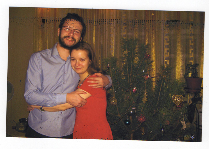

Здравствуйте! Недавно принтер выдал ошибку - необходима смена памперса, обратитесь в сервисный центр и т.д. Я сделал отведение чернил в банку, а ошибку исправил с помощью программы. Всё стало нормально печатать, но на фотографиях появились чёрные пятна и полоски.
http://www.ljplus.ru...hevs/img310.jpg
Подскажите, что делать в таких случаях.

Для начала загляните под крышку принтера - чисто ли там вообще? Надо, чтобы всегда было чисто. Все, что грязное, и может касаться бумаги, почистить. Особенно капу. Если капа грязная, то ПГ от нее грязь может разносить.
| Сообщение #5 Отправлено 10 января 2014 - 15:57
Почистил, стало по-другому, но всё равно грязно). Причём я следил за процессом печати, сначала фотография нормально печатается, а потом начинается грязь. Видимо, откуда-то всё равно она разносится. Может быть, нужна более тщательная чистка, но до некоторых вещей просто не добраться уже. Надо разбирать принтер или нести в сервис?
| Сообщение #6 Отправлено 13 января 2014 - 10:43
Виртуально (не видя Ваш принтер живьем) очень сложно подсказать Вам, что, где и как еще надо почистить. Лучше, конечно, обратиться в сервис к специалистам.
