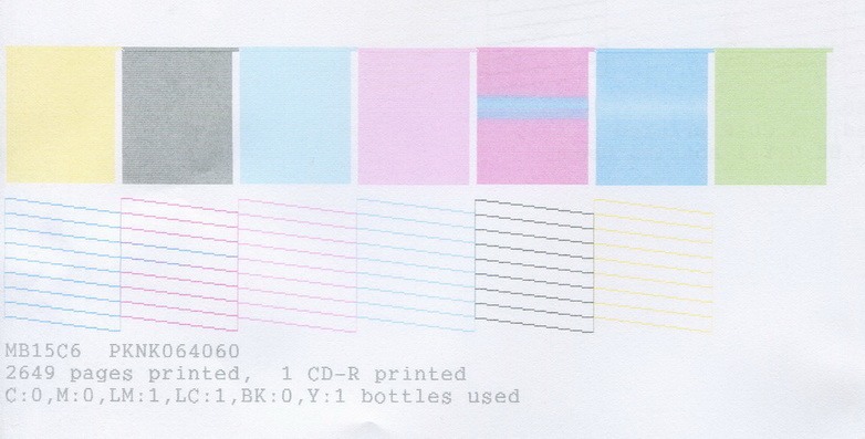

Привет! Возникла такая проблема - происходит смешение синего и пурпурного. Тест дюз показывает следующее: Прикрепленное изображение: img197.jpg
Пробовал прочистку и калибровку - не помогло. Может быть кто-то посоветует, как можно решить проблему? Спасибо!

Если это на оригиналах и еще на гарантии - поспешите в СЦ. Если на совместимых чернилах, то опишите подробнее.

Это на оригиналах. Гарантия уже вышла. Печатаю в основном фото на документы, но вчера после распечатки 10-12 фотографий 10х15 появились полосы. Причем не на всей фотографии, а примерно по центру и очень отчетливые. При печати фото на документы проблем не видно, наверно потому, что эти цвета там используются минимально.

Если ничего не меняли (положение доноров, т.д.), то похоже, что изначально ПГ была с заводским браком, который теперь проявился, как разгерметизация перегородки между соседними цветами. На форуме где-то такое уже обсуждалось. Решалось заменой ПГ, к сожалению.

|    Сообщение #6 Отправлено 10 января 2014 - 12:51   Nixon55
http://reseters.ru/...showtopic=35330
http://reseters.ru/...showtopic=34730
http://reseters.ru/...showtopic=32861
Итог один: замена ПГ
|    Сообщение #7 Отправлено 10 января 2014 - 13:08   Стивен
Интересно почему маджента замещается цианом, а не наоборот или например они не смешиваются между собой.
|    Сообщение #8 Отправлено 10 января 2014 - 13:13   WWM
Просмотр сообщенияСтивен сказал:
Можем предположить, что это может быть связано:
1. С той минимально-допустимой разницей в вязкости или поверхностном натяжении цветов, или
2. С высотой уровня чернил в донорах. Герметичность все-таки нарушена, поэтому может проявиться влияние.
А Ваше мнение каково?
|    Сообщение #9 Отправлено 10 января 2014 - 13:49   Стивен
Есть шанс, что ПГ жива и такое ее поведение это влияние на нее внешних факторов. Например из-за неисправности капы (когда после рукоблудия или еще по каким причинам кусок онной во время парковки начинает прикасаться к ПГ) Еще как вариант влияние на ПГ оказывает вайпер (тут много фантастический вариантов), возможно завоздушивание, совокупность еще каких то факторов..

|    Сообщение #12 Отправлено 10 января 2014 - 18:17   pepsiman
Что то много рекламаций для L800 с подобной проблемой, может были случаи усиленной прочистки с закрытым транспортировочным краном? Недавно намеренно убивал ПГ, пластина с дюзами была погнута очень сильно, продавливал шприцем дождик, с усилием, перегородки порвать не смог
|    Сообщение #13 Отправлено 10 января 2014 - 18:45   makSEE
Прочисток было мало, проблем никогда не было
