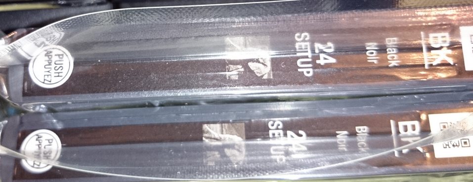

Сравнил картриджи, которые шли с 750м и 950м - внешне они оказались одинаковые..
  • Прикрепленное изображение: black.jpg

Просмотр сообщенияBigVan сказал:
Я тебе больше скажу - к-джи для 700-800 выглядят также :rolleyes:

|    Сообщение #51 Отправлено 13 января 2014 - 14:14   BigVan

|    Сообщение #54 Отправлено 13 января 2014 - 17:37   Don
Просмотр сообщенияmr.Koro сказал:
Они не только выглядят так же, они просто одинаковые.
|    Сообщение #55 Отправлено 13 января 2014 - 19:22   leonardreeves
Да, это точно. На упаковке тех наборов, что я купил, новая модель ХР-950 (обрати внимание на левый нижний угол картинки) вообще отсутствует. Указаны только ХР-750 и ХР-850, но картриджи идеально подходять и для ХР-950. Понятно, что расчет был сделан на "старые запасы" картриджей, которые уже произведены в большом колличестве. Не выпускать же для новой модели новую упаковку, хотя со временем она все равно появится, включая надпись и ХР-950. А вот аналоги "ПЗК", которые разработаны для версий ХР-750, ХР-850, работать с новой моделью категорически отказываются. Логики нету.
Похоже произошло программное изменение (которое касается картриджей) внутри МФУ таким образом, что "старые", ранее выпущенные оригинальные картриджи работают без проблем, а аналоги необходимо разрабатывать (программировать) заново.
О таком изменении (обновлении) заявил один из продавцов eBay:
i am sorry ,i have just founded the problem,the item you bought be be used on EPSON XP850,and for XP950,the epson upgraded its chip version,that is why my item can not be worked
