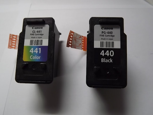

Аппаратов на этих картриджах очень много. И если, например, вполне понятно как промывать отдельные ПГ в 5-6-8 картриджных системах и т.п., то с этим картриджами далеко не всё понятно.
Цель у меня собственно такая. Требуется промыть PG-440 от Инктековского пигмента, дабы затем заливать в него пигмент OCP BK44.
Картриджей два. Один нормальный, а один уже с наполовину забитыми дюзами. Можно на нём потренироваться. Хотя, конечно, хотелось бы сохранить...
Планирую делать так: слить прочистками или откачать Инктековский пигмент. Затем влить в картридж OCP RSL, поделать прочистки и быть может попечатать чуток. Затем буду заливать OCP CLFIII. Затем снова RSL. И наконец, неплохо было бы промыть водичкой... И вот думаю, есть ли резон заказывать OCP PIW? Так-то не хило за 100 гр воды 80 руб..... Может Байкальской воды залить маленько лучше? Думаю, она не хуже. И недостатка у нас в ней тут нет. Она кристально чистая, забор происходит с глубины в несколько десятков метров.
Есть ещё проблема с CL-441. Относительно него планирую примерно тоже самое. Только без CLFIII. У меня там жёлтый цвет чуточку смешался с синим или чёрным... Обычные прочистки не помогают. Откачивал грязные чернила - заливал чистые. Не помогает.
Итак, можно ли промывать картриджи вот таким образом? Как долго промывать промывками RSL и CLFIII? Сколько нужно заливать воды после этого дела?
Если мои предположения не верны, то как лучше промывать?

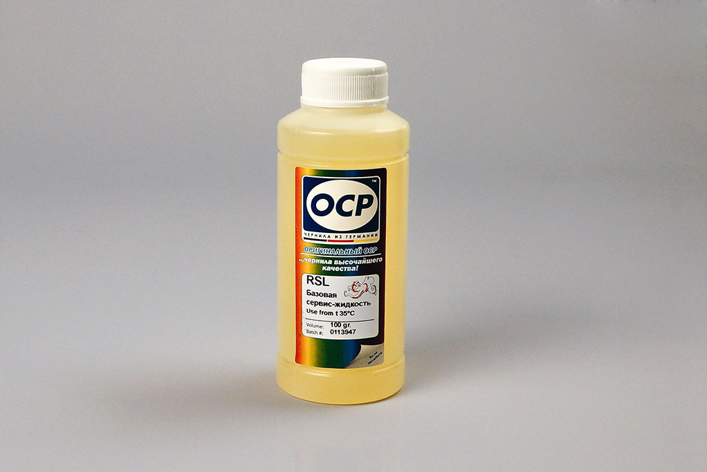

Не забудьте подогреть.

Итак, сегодня получил литр RSL, 100 мл LCFIII и чернилки от нового поставщика (кто в теме, поймёт о чём я
(Вроде бы качество ничем не отличается от того, что заказывал ранее. Всё очень хорошо упаковано и не похоже на самопал.)
По теме.
Эксперементировал с PG-440. Пока что, и картридж, и промывки "показали себя с хорошой стороны", т.е. картридж вполне реанимируемый, а промывка вполне эффективная. Ну, по крайней мере, такое первое впечатление у меня.
Занялся пациентом №1. Тем, что самый тяжёлый. Уже треть дюз засорено. Месяца за 3 отпечатал этим картриджем примерно 1500 листов, используя инктековский пигмент.
Добился весьма скромных результатов, но они есть. Некоторые дюзы "вернулись" и картридж пока не умер.
Значит, поставил картридж в МФУ, отпечатал тест дюз, сделал прочистку.
Извлёк картридж и влил в него пару шприцов RSL (4-5 мл), чтоб с дождиком. Промывку не подогревал, осторожничал. Но до комнатной температуры довёл, заливал не сразу с улицы.)
Потом ставил картридж, делал глубокие и обычные прочистки, доставал - откачивал грязную промывку назад. Периодически печатал тесты дюз. Бледненько Инктеком и промывкой, но печаталось.
После нескольких шприцов RSL я осмелел и бросил в стакан с кипятком бутылочку LCFIII. Пару минут подержал. Не замерял температуру, но было вполне тёпленько. Влил пару шприцов с дождиком. Затем сделал пару прочисток, даже рискнул ей напечатать тесты дюз (надо было текст ещё какой-нибудь сбацать). Потом я откачал пару шприцов грязной-грязной промывки назад.
Затем залил пару шприцов RSL. Опять делал прочистки и вновь откачивал промывку назад. Всё-таки губку тоже надо очистить...
В конечном итоге, я пошёл ва-банк и точно также с дождиком залил 5-6 мл OCP BKP44.
Распечатал тест дюз и увидел, что некоторые засоры были устранены.
Через пару дней попробую ещё. Сейчас понимаю, что RSL тоже лучше подогревать. И ещё лучше попечатать с промывкой пару страниц текста. Иначе всё это будет долго, муторно и бесполезно.
Ну опять же, очень интересно в каком состоянии будет картридж через энное время. Если он не умрёт, то значит можно и на других эксперементировать. Там проще будет.
А самое главное - это конечная цель. Что если необязательно раз в несколько месяцев покупать картриджи за 1000 руб. каждый?
Также есть небольшая надежда, что с чернилами OCP таким ситуаций просто не будет.
