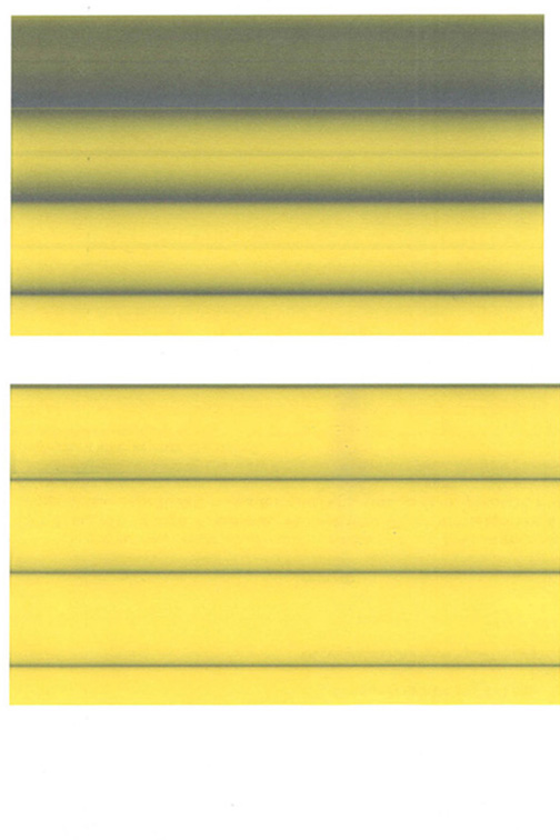

В наследство достался принтер Epson L 800. Проработал всего примерно 4-5 мес. со средней степенью загрузки (от 5 до 200 документов, фоток в день)Буквально недавно начал пачкаться жёлтый цвет. Причём, прочистка печатающей головки решила проблему,но не надолго. Через час проверка дюз выдала старый результат. Подняли крышку, внутри всё забрызгано мелкими каплями отработанных чернил. Решили, что переполнился памперс. Вывели трубку сброса чернил наружу. Проблема не ушла. Теперь приходится распечатывать жёлтый лист после хотя бы часового простоя, дабы прочистить дюзы желтого цвета. Как вы считаете можно это исправить, для начала своими средствами?

не исключена разгерметизация ПГ
| Сообщение #3 Отправлено 08 января 2014 - 11:00
CH75
Разгерметизация каналов ПГ, устранить нельзя. Только замена ПГ, либо жёлтый лист печатайте перед началом работы.
Явление частое, те случаи, что я видел связываю с прочистками при закрытом транспортном ключе.

А из переполненного памперса обратно не может вытекать? Его нужно вынимать?
| Сообщение #5 Отправлено 08 января 2014 - 14:48
Вытекать обратно не может.
Если переполнен, то вынимать нужно.
| Сообщение #6 Отправлено 08 января 2014 - 16:34
CH75
Конечно, бывают случаи что из капы затекает в соседние дюзы, но этого хватает на 2-3 пшика в начале листа, а не на целый A4 как у вас.
