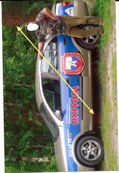

Есть принтеры L800. На фотографиях где преобладает черный цвет, принтер оставляет заметную светлую область,фото как будто "засвечивается" так сказать.
Тест дюз и калибровка в порядке. Светлые фото принтеры печатают отлично, не придерешься. Использую краску на водной основе, не оригинал естественно.
Проверил таким образом 3 принтера - одна и та же фотография "засветилась" в том же месте.
Причина по которой фото "засвечивается" я понял - принтер печатает равномерно,НО в какой то момент ближе к концу фото, принтер замедляет печать,каретка ездит в редко,а фото подается так же роликами и именно в этом месте появляется засвет. Качество стоит в настройках "Фото RPM",если ставить качество "Фото", то этот самый "засвет" есть,но на много меньше и качество фото хуже!
Видео как печатает принтер:
http://www.youtube.c...eature=youtu.be
Фото что получается в месте замедления принтера (кликабельно):
