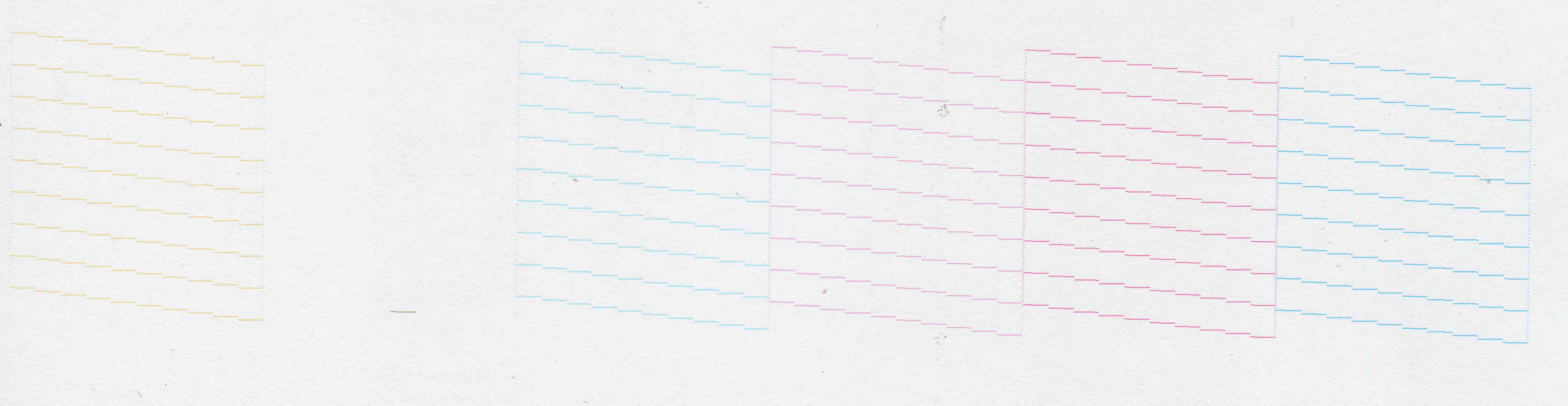

Пропал черный цвет.
* Модель принтера Epson Stylus Photo R270
* СНПЧ - стандартная IST для этой модели, доноры установлены чуть выше уровня стола, заполнены чернилами как положено
* Чернила InkTec E0010, куплены напрямую у дистрибьютера
* Печать на любом носителе.
* Проблема эта появилась у предыдущего хозяина принтера, по этой причине он мне его и подарил.
* Сстатус-монитор принтера не сообщает ни о каких ошибках.
* К сообщению приложите кроп скана теста дюз, не более 100 кB.
Принтер подарили, так как стал пропадать черный цвет. Поставил его у себя, сделал прочистку штатными средствами, стал печатать нормально, подумал, что человек ничего не понимает и отдал мне принтер. Печатал примерно неделю (чернила были от прошлого хозяина), пропал черный снова, принтер был заброшен в угол и пролежал там полгода. Сегодня решил его снова посмотреть, сделал несколько прочисток, пара косоструев осталось, думаю пройдет, чистил, ждал, чистил, ждал... пропал черный полностью. Снимаю с рабочего принтера R270 головку, снпч (этот принтер на ней и печатал хорошо), ставлю на этот несчастный принтер, ID головы прописал тоже. Черного цвета так и нет... Пишу на всякий случай в "Форум Первых Вопросов", чтобы сильно не пинали, хотя 5 лет уже занимаюсь принтерами и такого никогда не встречал.
R270 пропал черный цвет

Проблем с чёрным у 10-ки интека столько, что все форумы по струйникам раздулись от обсуждения трабла с выпаданием чёрного на этих чернилах. Чернила в унитаз, промыть систему.
| Сообщение #3 Отправлено 07 января 2014 - 13:44
Если при печати с другой СНПЧ, другими картриджами, цвет не появился. Первопричина пропадания черного цвета - засорился фильтр в самой ПГ, находится непосредственно под чернильнозабороной иглой. Можно налить в капу промывочной жидкости и оставить на ночь (с припаркованной ПГ). Затем чистки и проверка дюз, если не помогло, тоже самое, только наденем на чернильнозаборную иглу капсулу или шприц, наполним промывкой (пытаемся растворить гадость на фильтре). Как правило жидкость в капсуле или шприце нужно немного протолкнуть давлением, чтобы она стекала внутрь. Хорошо промывает OCP-NR. В самом крайнем случае, я половинил ПГ и половинку с чернильнозаборными иглами, промывал в УЗ-Ванне. Были случаи, что образовывалась пробка, невозможно было даже посмотреть дождик, продавливая шприцем жидкость (не рекомендуется делать)
| Сообщение #4 Отправлено 07 января 2014 - 16:01
Надо застолбить тему: пропал чёрный. И ссылок накидать. Пусть народ читает всласть.
| Сообщение #5 Отправлено 07 января 2014 - 19:59
Если исключить проблемы с "чернилопроводом", картриджем (капсулой), герметичностью и т.д., то ничего сливать не надо (если конечно чернила не старые). Просто добавьте дисц. воды в черные чернила (донор) примерно 1/5 часть от количеста чернил. На р270 бывает такая проблема, но она не носит постоянного характера.
