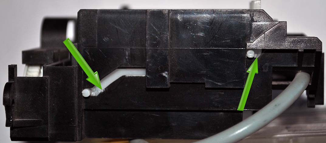

|    Сообщение #10 Отправлено 06 января 2014 - 12:32   pepsiman
парковка, вид сбоку, на места указанные стрелочками, мажем по маленькой капельке вазелина или силиконовой смазки, с обратной стороны есть такие же полозья. После этого капа сдвигается легко. Такие проблемы встречались и на новых принтерах, где то перекос, или пластмассу ведет или еще что то. На заезженных принтерах бывает износ направляющей штанги

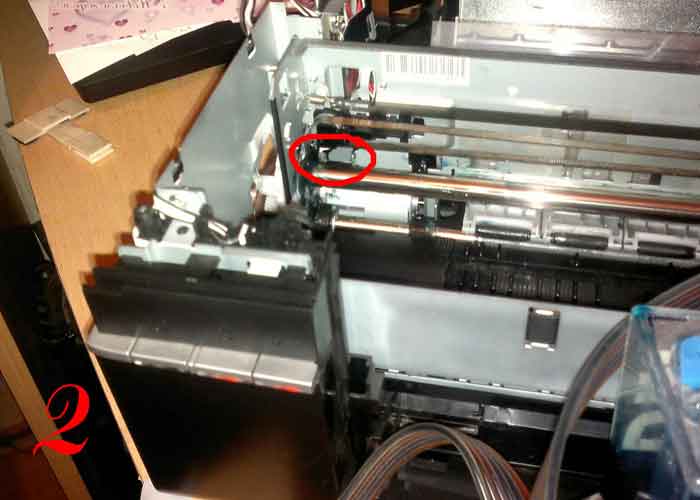

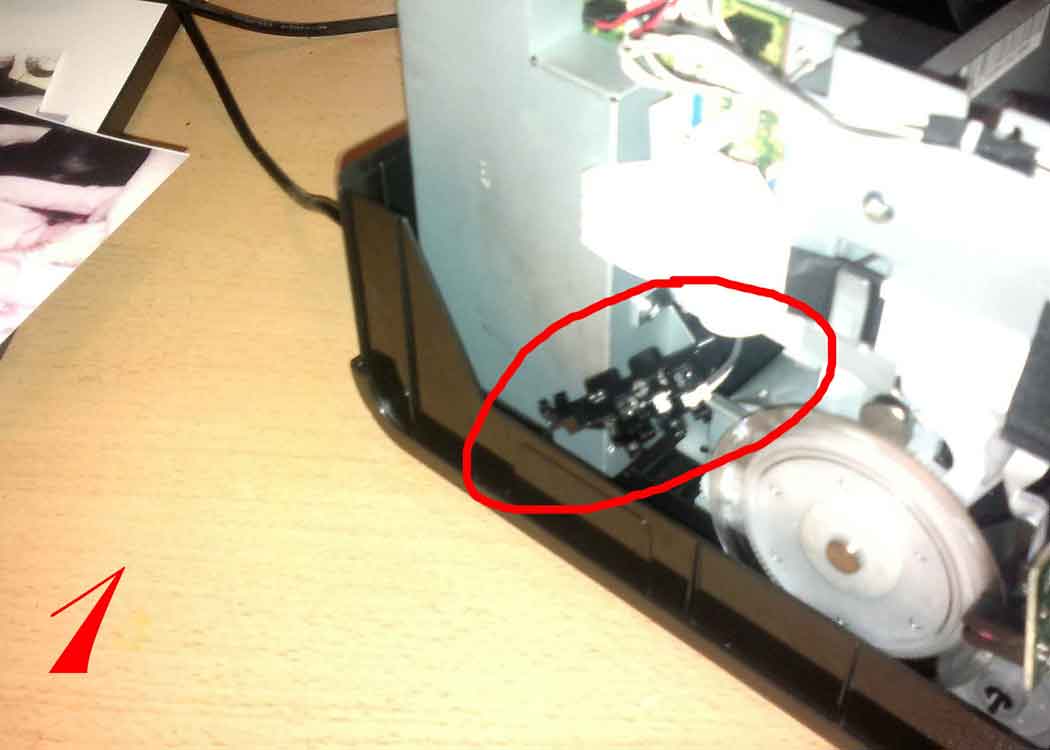

|    Сообщение #13 Отправлено 08 января 2014 - 09:57   Nota
Посмотрите что обнаружила.. может, конечно, и не имеет значения, но в одном из постов это послужило решением проблемы.. Этот механизм торчал в окошке свободно болтаясь Как его поставить на место? Я так понимаю он должен быть защёлкнут??
|    Сообщение #14 Отправлено 08 января 2014 - 11:00   Nota
вот этот механизм.. на 2 рис окошко где он произвольно болтался

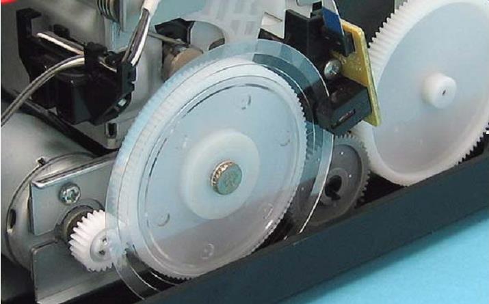

|    Сообщение #17 Отправлено 08 января 2014 - 11:23   pepsiman
он на один винт и прикручен, отслеживает протяжку бумаги, называется PF-Sensor. Соответственно ошибка будет связана с ним

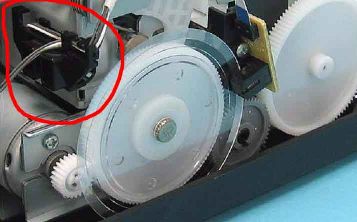

|    Сообщение #18 Отправлено 08 января 2014 - 11:38   Nota
Но у меня он вообще болтается, , винтиков и отверстий для них не вижу.. вижу сверху и снизу предусмотрены защёлки.. Но силу пока применять страшно.. А на фото он сидит идеально!

|    Сообщение #20 Отправлено 08 января 2014 - 12:03   romanM
Nikolai67, то вы про другой датчик, то датчик кругового Энкодера, а у Nota, болтается АПЖ сенсор, его просто надо на место защёлкнуть, только аккуратно, этот датчик, тяжело поставить, но женскими руками должно получится.
