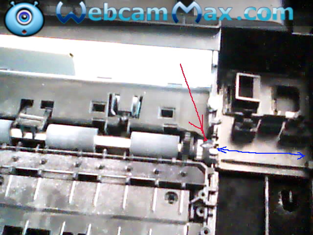

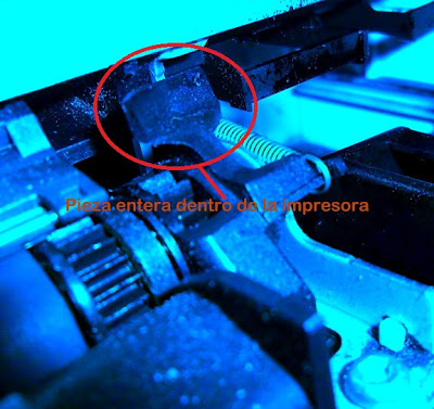

| Сообщение #16 Отправлено 24 апреля 2016 - 13:12
Всем привет! Может кто знает как снять механизм принтера Officejet 4500? Я его почти весь разобрал, нашел причину - красной стрелкой указано где отломанная деталь, синей - стоит короткий вал,который не пускает отсоединить основной вал со всем механизмом...
На рисунке эта штуковина целая - у меня она сломанная и поэтому не держит каретку, хочу попробовать приклеить.., - если не получится - надо менять,или что-то придумать.
