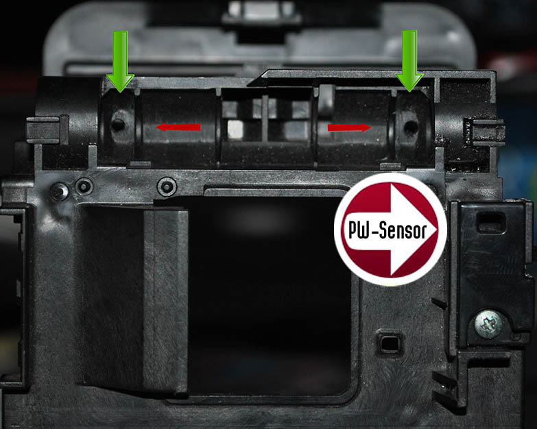

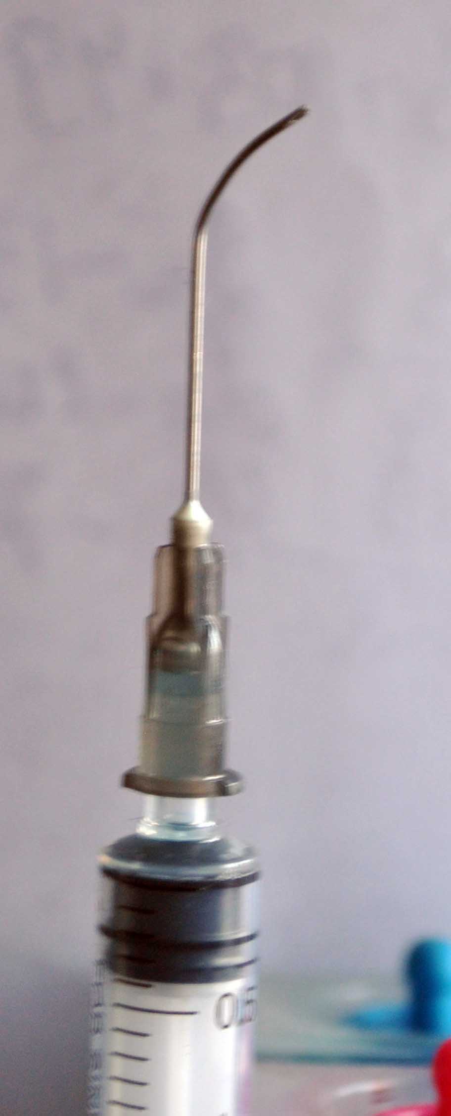

| Сообщение #12 Отправлено 06 января 2014 - 12:20
Отодвигаем каретку немного в сторону от парковки, приподымаем вверх как при печати на CD, фиксируем в приподнятом положении, можно под каретку что нибудь подложит (НЕ под ПГ!!!)берем шприц, острие иглы отпиливаем надфилем или срезаем кусачками. Слегка изгибаем иглу. Промывать можно ММ или водкой, чтобы быстрее высохло. Важно знать где находится окошко PW-Sensor. После промывки берем салфетку, сворачиваем в несколько раз и подкладываем по окошко PW-Sensor. Лучше прям наехать кареткой на салфетку и опустить ее, она моментом впитывает промывку, если это водка, то испаряется быстро. Оставить на 20-30 мин на салфетке

pepsiman, извините, никакого сходства вашей фотки со своей кареткой найти не могу. =(

| Сообщение #14 Отправлено 08 января 2014 - 12:07
Это каретка, вид снизу, с обратной стороны вставляются картриджи

pepsiman, а как мне тогда туда капнуть? лучше снять?
| Сообщение #16 Отправлено 08 января 2014 - 12:18
я в 12 посте написал, в личку написал, прочтите
