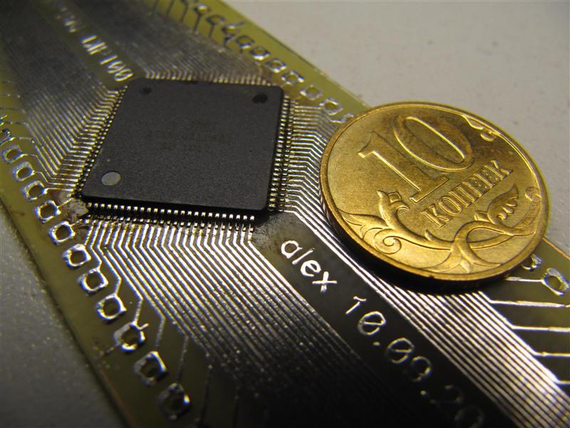

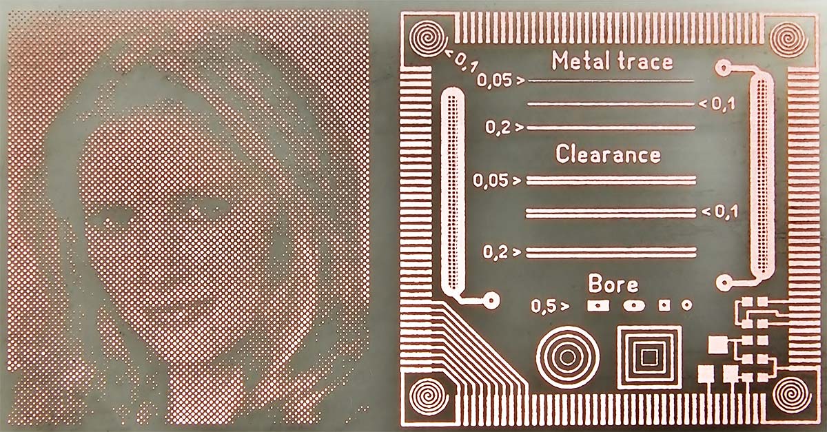

Ребята, какой фоторезист!? Кто придумал ЛУТ, тому памятник нужно поставить!.. Одно только условие должно быть соблюдено - тонер в лазернике должен быть фирменный, а не эта черная сажа, которая продаётся сейчас для заправки.
Потребности в изготовлении плат периодически возникают. Решил вернуться к технологии ЛУТ, но только модернизированной - ЛУТ наоборот.
Результаты у людей впечатляют
